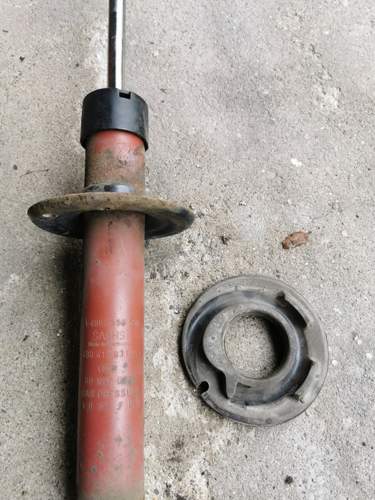

Zu tieferen VA-Federtellern:
Für die VFL-Modelle bieten sich tiefere Teller von "Bonrath" oder "Supersport" an. Kommen dann so rund 20mm tiefer.........andere "Teller-Alternativen" gibt es dort nicht.
Du hast ein FL-Modell mit einer leicht veränderten Ausführung des Federtellers am VA-Dämpfer.
Wenn Du die Bonrath- bzw. Supersport-Federteller verwenden würdest, würde Deine VA ca. 35mm zusätzlich abtauchen......das kann allerdings nicht wirklich gesund sein.
Du müßtest - so sich Deine VA-Federteller überhaupt vom Dämpfer abnehmen lassen - auf die Serienfederteller des VFL-Modells zurückgreifen.
Die würden dann bei Dir in etwa 15mm mehr Tiefgang verursachen.

Hat jemand die Teilenummer für die VFL Federteller parat ? Was mich noch interessieren würde...@Te: wie haben die 19er unter die 35/35 tiefergelegte Karosserie gepasst? Musstest du die Kotflügel bearbeiten oder ging das ohne ?
Edit: hab die Teilenummer gefunden, falls es jemanden interessiert: 8D0 412 103 B und kosten 18,21 €

ich habe mich bezüglich des Themas mal alles durchsucht und diesen Beitrag hier gefunden.
Mein 03er 2.7TQ hat das selbe Problem mit dem hängenden Hintern.
Verbaut sind 30mm Eibach Pro Sport mit Monroe Gasdruckdämpfer.
Leider habe ich das mit dem Federteller nicht verstanden.
Ist der von oben nur draufgeschoben ?
Wenn ja, trifft das auch auf die Monroe Dämpfer zu ?
Würde den Wagen gerne maximal 15mm vorne absenken.
Auf dem Bild ist mein alter S-Line Dämpfer zu sehen.
Also das Gummi bleibt gleich und der Teller wird ersetzt ?
Sorry das ich das so simpel Frage.
Frank
