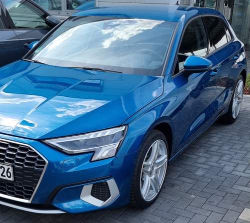

Servus,
meine Frau hat sich den A3 Sportback 35 Mildhybrid mit 110kw/150PS zugelegt.
- Weiß jemand den Grund, warum dieser so "hoch" gesetzt ist (sieht ja fast wie ein SUV aus)?
- Kann man den bedenkenlos tiefer legen oder hat das hoch gesetzte einen bestimmten Grund?
Wenn man mit ihm fährt, schaukelt der auch ziemlich auf, wenn man schnell links/rechts lenkt. Gefällt mir persönlich gar nicht. Ebenso wirkt das Serienfahrwerk (kein Sport) nicht gerade komfortabel, eher "huppelig".
Als Felgen haben wir uns die Brock B33 8x18 ET45 in Silber mir 225/40 R18 92Y drauf gepackt. Gefällt uns gut und ABE reicht. Die SUV Optik sagt uns aber nicht ganz so zu und es würde uns besser gefallen, wenn der etwas tiefer käme. Meine Frau ist jetzt nicht die sportliche Fahrerin und eher auf Komfort bedacht.
Von daher schwebt mir das KW- Variante 2 (Street-)Comfort Gewindefahrwerk vor.
- Weiß jemand von Euch, ob das in Kombination mit den Felgen Sinn macht und um wieviel man dann tiefer gehen könnte?
- Wäre das mit ABE oder ist eine TÜV Abnahme notwendig?
- Machen ggf. noch Spurplatten Sinn um weiter bündig zu kommen?
Wieviel härter zur Serie wäre ein KW 1 bzw. KW 2 mit Zugstufenregelung auf Komfort?
Lieben Dank für Eure Unterstützung!
Jens

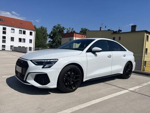

Also der 8Y ist von Haus aus sehr hoch. Sogar mit Sportfahrwerk. Ohne sportfahrwerk oder als Hybrid sieht es aus wie damals mit Schlechtwegefahrwerk. Würde ich auf jeden Fall etwas tiefer holen. Mein S3 ist gefühlt ganz knapp an der Grenze des erträglichen
@VenoMarc schrieb am 4. Juli 2023 um 17:15:07 Uhr:
18 Zoll, aber Sline Fahrwerk glaube der ist dadurch leicht tiefer ab Werk wenn mich nicht alles täuscht, mir reicht es aber auch so ??
Jo, in etwa so liegt meiner auch auf der Straße mit S-Line Sportfahrwerk. Absolut okay für meine Begriffe. Tiefer muss er für mich nicht.
Aber höher dürfte er auch nicht mehr sein. Ich sag ja, gerade so auf der Grenze :-)
PS: Schöner Wagen.
Und einmal mehr sind wir beiden genau einer Meinung.
Mit dem Sportfahrwerk hat er genau die richtige Höhe. Nicht zu hoch, aber sieht auch nicht nach Achsbruch aus.

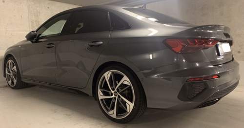

@Jens_2
Hallo Jens,
ich bin neu hier und fahre den A3 als Limousine mit 19 Zoll Felgen. In der AB von Audi steht 19 Zoll Sportfahrwerk - was auch immer das bedeutet.
Und natürlich S-Line - klaro.
Und das Fahrwerk ist relativ hart, aber noch komfortabel.
Aus Firmenwagen-Zeiten (zuletzt A6 Limousine) kann ich dir nur schreiben, dass auch ich immer den Eindruck hat, dass die AUDI recht hoch liegen. Das sieht nicht schön aus.
Ich hatte zuletzt immer die "normalen" Eibach Federn drin (kosten ca. 200,- + Einbau + TÜV).
Danach ist das Bild ein deutlich anderes, der Wagen ist immer noch komfortabler als der A3 mit dem 19" Sportfahrwerk, liegt 30mm tiefer und das Ganze erfüllt für das Geld komplett seinen Zweck.
