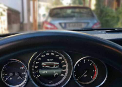

Hallo Leute,
Seit 3 Tagen habe ich mir das AMG Menü zwecks Öltemperatur aktivieren lassen.
Dabei ist mir aufgefallen, dass meine Öltemperatur zwischen 76-90 Grad schwankt. 90 Grad eher selten, meistens 83 Grad nach paar Sprints.
Heute gefahren:
25 Km Autobahn 140 km/h
15 km Landstraße (viel bergauf)
10 km Stadt
Ab und zu auch die volle Leistung abgerufen.
Nach der Fahrt lag die Öltemperatur bei 83 Grad.
Nachdem ich dann einen Berg ca. 500m "runtergerollt" bin und 1 min stand war die Temperatur wieder auf 78.
Woran kann das liegen. Mein Fahrzeug zeigt mir keine Fehlermeldung an.
Auto: cls 350 cdi bj. 2011
Bild ist im Anhang.

Was ist daran das Problem das hört sich ziemlich normal an?
Echt? Ich dachte der Motor ist bei 90 Grad erst warm und hält dann die Temperatur relativ konstant.
Hallo, die 90° C sind das Kühlwasser, nicht die 8l Ölmenge
Also ist es normal, wenn ich während einer langen autobahnfahrt etwas vor mich hingleite die Temperatur des Öles um 10 Grad sinkt von 86 auf 76 zb? Sorry falls es dumm rüber kommt, ich will es nur verstehen Leute.
Danke im voraus
Ich habe das AMG Menü nicht, aber es ist normal du hast fast 9l Öl im Motor das kühlt schon gut ab in der Ölwanne wenn du wenig Leistung forderst.
Zwischen 80 und 90 grad hat man die geringste Ölalterung und in dem Bereich versucht der Hersteller auch die Öl Temperatur zu halten.

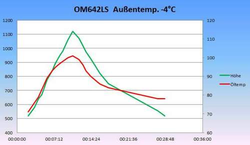

komisch ist es schon... ich habe in meinem Wagen auch das AMG Menü im Kombiinstrument und achte immer auf die Motoröltemperatur.
Ab 71°C muss die Anzeige den Farbton von hellblau auf weiss wechseln, dies tut sie bei dir nicht... da ist also irgendwas komisch codiert in deinem Wagen.
Normalerweise im Stadtverkehr bei um 5°C Außentemperatur sollte man durchaus eine Zahl oberhalb von 80°C hinbekommen.
Ansonsten ist auf der Autobahn immer (bei normaler Geschwindigkeit von 120-160 km(h) eine Öltemperatur von oberhalb 88°C zu erreichen. Bei Vollastfahrt steigt diese auch auf über 100°C... hatte bei Vmax schon 109°C meine ich (A-Temp lag bei 10-15°C).
Schwanken tut meine Anzeige bei Betriebswarmen Motor eher nicht... vielleicht mal 1-2-3°C, aber nicht wirklich.

Rund 120°C Öl (Sensor in der Ölwannenschraube !) hatte ich mal vor Jahrzehnten bei Dauervollgas mit einem OM601 bei Außentemp von 30°C.
Mit dem 642LS kann ich gar nicht so schnell fahren, dass das Öl merklich ansteigt, schließlich sind ja immer wieder Ausrollphasen wegen der Trieler nötig :D
Aber: die letzten 12km zum WE-Haus gehts giftig kurvig bergauf. Langsam unter Last, da wird der Motor heiß. Da sinds dann gerne 105°C. Ideal, um da dann mal Glühkerzen zu wechseln !! :) 7 Wechsel beim Vorgänger 642 gelangen so völlig problemlos.
ich habe da jetzt noch mal explizit drauf geachtet... auf meiner Rückfahrt quer durch die Republik bin ich mehr oder weniger konstant Richtgeschwindigkeit gefahren (wollte einfach mal schauen was der Verbrauch dabei so sagt).
Egal wie kalt es draußen ist, bei um 100-140 km/h Fahrgeschwindigkeit liegt ca. 85°C Öltemperatur an und das Kühlwasser ist immer bei 91 oder 92°C, nie darunter oder darüber.
Wenn man mal ein Stück etwas langsamer fahren muss und vorher schon viel im Schubbetrieb unterwegs war, dann sinkt die Motorölanzeige auch mal auf 81-82°C ab.
Alles bei Außentemperaturen um 2-5°C und feuchter Witterung.
