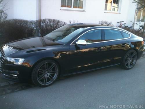

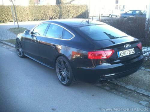

Ich habe einen A5 SB Facelift 3,0TDI Quattro ,ich habe mir die Federn von Vogtland gekauft,werden Dienstag eingebaut. Fahre auch im Sommer 20Zoll 7DS mit 265, durch die 30mm an der VA und 20mm an der HA müßte daß Problem Hängearsch Geschichte sein und 15mm Spurplatten dürften auch noch passen. Bilder folgen.!!!
Danke mcruwe. Ich bin auf Bilder gespannt :)
