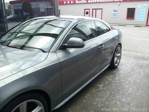

Hallo ist das normal das mein a5 vorne höher ist als hinten habe 35mm Federn von H&R einbaun lassen ?

Scheint leider normal zu sein. Ist wohl schon im "Standard" so. Wird hier auch gerne Hängearsch genannt. Alternative wären eventuell Eibachfedern, welche allerdings nicht ganz so tief sind.

Kenn ich so nicht.
Hab auch in meinem 2.0TFSI 35mm H&R Federn. Es gibt aber verschiedene Versionen für die "schwereren" Motorisierungen. Vielleicht die falsche Version erwischt?
Bei mir war von Anfang an das Ergebnis perfekt meines erachtens. Kein Hängearsch ersichtlich.
Ja bei dir ists perfekt strolch ;-)
