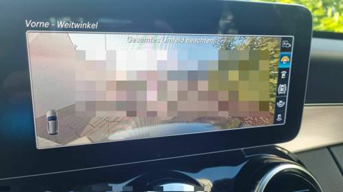

Ich denke, dass die 360Grad Kamera komplett eingebaut wurde, ausser eben dem "Schalter" (vorher hatte ich nur die Rückfahrkamera). Ich habe neu vorne im Kühlergrill ein "Auge". Dann haben beide Spiegel unten je eine Kamera. Im Comand habe ich neu unter "Fahrzeug" den Menupunkt, der "360Grad Kamera" heisst. Zudem zeigt das Comand bei eingeschalteter Kamera den geteilten Bildschirm an: Links das Auto von oben und rechts die verschiedenen Anzeigemodi für vorne seitlich oder hinten, die man mit dem Wählrad auswählen kann. Das ganze startet entweder beim Einschalten über das Comand oder beim Einlegen des Rückwärtsganges. Nur eben der Schalter fehlt.
