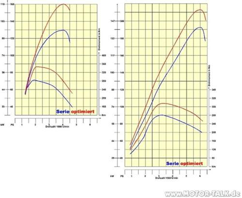

Das Problem ist doch, dass dem Diesel oben rum einfach die Kraft fehlt, heisst die Nm zusammenbrechen.
evtl. hat jemand mal ein Leistungsdiagramm das 130PSer mit 310/285nm
Leider hab ich keins zur Hand - wäre interessant, was Du damit anfangen würdest.
Ich kann Dir aber zumindest versichern, daß die Leistung des Motors bei der
Nenndrehzahl (hier 4000 U/Min) am höchsten ist. Das heißt unterhalb steigt
die Leistung bei wachsender Drehzahl - genau wie bei Deinem Auto.
Grüße Klaus
nehmen wir mal quelle
Dann sind deine PS bei 4000 am höchsten, aber das Drehmoment schon nur noch bei 210nm.
~75%
Vergleich 2.8 30V
Quelle
ok das sieht beim 2.8 gleich aus :)
Bei mir muss ich um z.B. 240 zu erreichen die 4te Stufe TT5 ausfahren und komme dann bei 5Stufe auf 4000 Umdrehung raus, wo ich aber keine Kraft mehr habe.
Was die Kurve nicht ganz korrekt wiedergibt, der TT5 V6 kann bis 6500 Umdrehung
Vergleich
