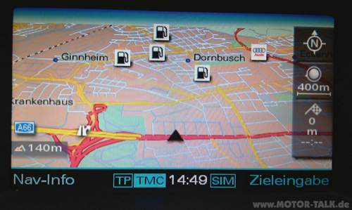

hi forum,
ich habe seit freitag einen a6 bj 9-2006 mit navi dvd und mmi. habe das große farbdisplay in der mitte. nun hab ich mir gestern abend von einem kumpel mit dem gleichen auto eine neuere navi dvd ausgeliehen, version 2010. ich dachte mit dieser dvd spielt er auch neue software aufs navi mit der man dann auch die 3d perspektive wählen kann, das hätte ich nämlich gerne.
er hat zwar beim einlegen neue software draufgespielt, allerdings gabs keinen punkt unter settings wo man 3d hätte auswählen können. nun habe ich mich hier durchs forum gebissen und viele beiträge gelesen wo von einem mmi update die rede ist. angeblich 3 cds die man kaufen kann und dann das mmi updaten. dann würde wohl die 3d sache freigeschaltet werden.
in einem beitrag allerdings wird behauptet dass 3d automatisch mit der neueren navi dvd software aufgespielt würde, und das war bei mir jetzt ja nicht so.
ich bin noch laie mit der audi technik also wärs super wenn mir einfach einer mal sagen könnte was nun richtig ist und was ich machen muss damit ich 3d bekomme.
vielen dank.
lg mirko

also, hab hier im forum weitergelesen und nun weiss ich auch was für ein mmi stand ich habe.
bei mir steht SW: C6-HU 28.6.0 0620
dh doch mmi stand 2860, richtig? der aktuelle mmi stand ist aber 5570 oder so. dh egal wie neu meine eingelegte navi dvd ist, ich muss erstmal das mmi updaten bevor ich 3d habe, hab ich das richtig verstanden ??

ich hab das update ausm netz geholt, 3 cds gebrannt, erste cd rein, problemlos. 2 cd rein, problemlos, 3 cd rein, problemlos. ca 15 minuten insgesamt. danach war zwar alles upgedated aber das telefon war weg. komplette funktionalität. ich musste die cd nummer 2 nochmals reinmachen da er, wie sich rausgestellt hat, das telefon beim ersten durchlaf mit cd 2 komplett entfernt hat. das lief dann ca eine stunde und danach war alles wieder da. der wagen ist aufm neuesten stand (5570), 3d view ist aktiviert und wie vermutet fehlen die beiden punkte "batterieanzeige" und "kombiinstrument" nun unter dem punkt "car". der :-) muss das wieder freischalten.
fazit: update war kinderleicht, kann wirklich jeder selbst machen. von fehlern oder risiko kann ich nichts berichten weils bei mir bestens geklappt hat.

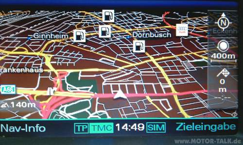

Nur wegen der 3D-Sicht würde ich das Update nicht durchführen.
Das ist nicht so dolle - die 2D-Sicht finde ich persönlich übersichtlicher.
Schließe mich da an. Wollte 3D auch haben und nutze es heute überhaupt nicht (mehr). Schaut optisch auf den ersten Blick vlt. besser aus, bietet aber imo keinen Mehrwert. Bei kleineren Maßstäben kommt noch der künstliche Horizont dazu, welcher die nutzbare Fläche nochmals verkleinert - nein Danke.
Also überleg Dirs nochmal, ob Du das wirklich brauchst oder nur haben willst ...

Beim 3g sieht die 3D Ansicht um einiges besser aus.
wie bei so vielem im leben liegen solche sachen ja immer im auge des bertachters... ich finds absolut super in 3d und nur gott weiss warum ich mit ner 3d ansicht beim navigieren wirklich besser klarkomme. zum glück kann sich das ja jeder so einstellen wie er will :-) ich hab das update NUR aus diesem grund gemacht und finds klasse.... aber wie gesagt, jeder wie er mag! :-)

Beim 3G sieht die 3D Ansicht um einiges besser aus.
Ansichtssache , ändert aber für mich nichts an meinen Ausführungen. Wahrscheinlich ist es einfach nur so wie Seichobob schreibt, die Einen kommen besser mit 3D klar und die Anderen mit 2D - so what, jeder wie er mag ...
