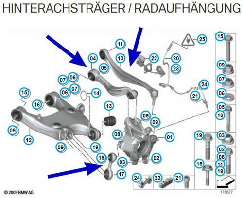

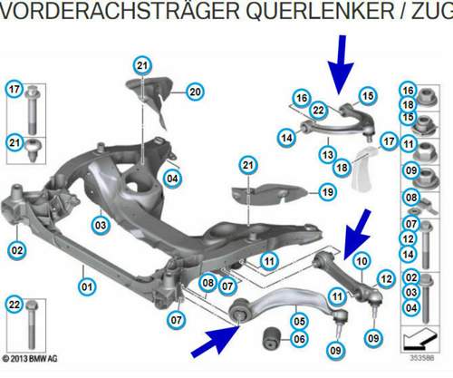

@Heizölheizer
Wenn du alle Querlenker sagst, was ist damit gemeint? Vorne unten und oben?
Und was hast du hinten als relevant angesehen?
Und weißt du noch, was im ausgebauten Zustand dann so defekt war von dem Gummis?
Siehe Bilder.
Das Problem ist offenbar auch BMW bekannt. Es gibt Reparatursätze für genau diese Teile:
Vorderachse:
https://www.leebmann24.de/.../?...
Hinterachse:
Ich habe Teile von Lemförder verbaut. Ist Erstausrüsterqualität und um einiges günstiger.
Ich hatte dazu schon mal in einem anderen Thread etwas geschrieben: https://www.motor-talk.de/.../...bei-autobahnfahrten-t3065093.html?...
Hinterachse
Vorderachse
