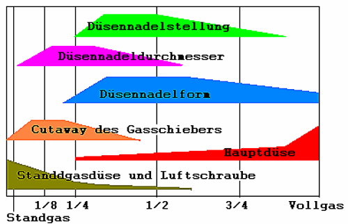

Was soll eine CO2 Schraube sein?
Leute ,die Standgaseinstellung hat nichts mit dem oberen Drehzahbereich zu tun.
Das sind zwei verschiedene paar Schuhe.
Wenn er im Vollastbereich bockt ,muss die Vergasernadel runter und /oder die Hauptdüse kleiner.
Im vollgasbereich spielt die Stellung der nadel keine große Rolle, da ist die hauptdüse der größte Faktor, der da mitreinspielt
