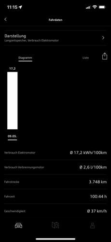

Ich habe festgestellt, das die elektrische Reichweitenanzeige vom zuvor gefahrenen Fahrprofil abhängt.
Hat der A3 z.B. 17 kWh pro 100 km bei der Fahrt zuvor verbraucht, dann können schon einmal 63 km angezeigt werden. Hingegen bei 25 kWh pro 100 km nur 50 km. In der App findet man diese Angaben unter Fahrdaten.
