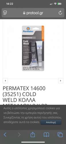

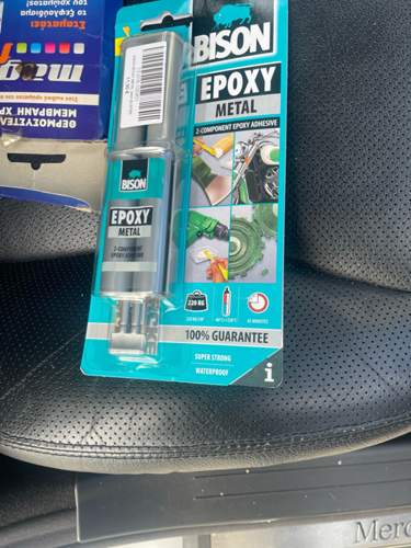

Ich will nichts rein schütten sondern einfach zu kleben mit Metall zwei Komponenten Kleber - ich komme aber nicht dran

@Molina2012 hallo Molina schön mal wieder was zu hören! Da ich keinen Diesel habe kann ich das nicht 100% einordnen, wo das ist, aber ich vermute hinten am Zylinderkopf in Richtung Trennwand zum Innenraum? Ist die Fläche um den Stopfen herum plangeschliffen? Man könnte sich vorstellen, das ganze mit Bremsenreiniger richtig sauber machen und zu entfetten, dann ein planes Alublech über die Fläche kleben, mit z. B. Polymerkleber, im Bereich des Stopfens keinen Kleber anbringen, das Blech am oberen Rand (wo der Stopfen ist) anbohren und nach dem Trocknen des Klebers, 2-K Epoxyharz zu verfüllen. So dass das Harz den Stopfen komplett umschließt. Dann kann man das Blech dran lassen oder vorsichtig wieder lösen, wenn man kontrollieren will ob die Vergussmasse abdichtet.
Hallo mein guter , ja so hatte ich das vor , aber da ist kein Platz , das habe ich seit 4 Monaten , es tropft langsam , ich dachte Lichtmaschine die ich vor 3 Jahren gewechselt habe , Montag so weit alles abgebaut , und nichts gefunden , dann mit der cam durch einen Schlitz , nicht mal 1cm diese Bilder gemacht , und gesehen feucht - ich komme nur absolut nicht dran - der Holm ist davor , und am verzweifeln- Motor etwas angehoben- nichts , von unten genau alles zu gebaut - so wie es für mich aussieht- Zylinderkopf runter oder Motor raus - man kann es nicht gut sehen , aber der ist da schräg nach unten - also man muss von unten nach oben arbeiten- ich bin schon da, das ich kurz davor bin kühler dicht da rein zu hauen , will ich eigentlich nicht - aber ja - ich dachte das eventuell jemand das schon mal hatte und irgendwie ne andere Möglichkeit hat , so wie du sagst habe ich es vor , also ein Blech ( Alu oder so ) mit Metall Motor Kleber drauf zu machen , es ist aber kein Platz , nichtmal mit nem Spachtel - von oben so und so nicht weil ist nach unten wegen dem v 8 - von unten kam ich gar nicht dran ist über Lima - und die ist im Motorblock- ist Wasser gekühlt integriert im Motor Block
