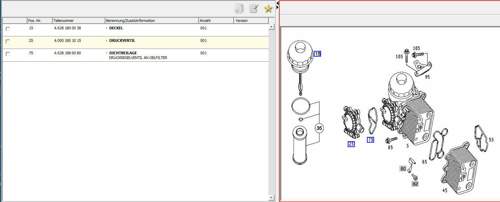

Ich habe gestern durch Zufall(hab eine undichte Leitung der Lenkung gewechselt) bemerkt das nach Starten des kalten Motor, Öl zwischen dem Gehäuse und den Deckel des Ölfiltergehäuse rausgedrückt wird.
Nachdem ich dann ein kurzes Stück fahre hört es auf (vermutlich weil das Öl dann besser fließt).
Nach meinem Verständnis sollte das Öl drucklos aus dem Filtergehäuse zurück in den Motor fließen.
Meine Vermutung ist das zuviel Druck auf dem Kurbelgehäuse ist.
Wenn ich den Öldeinfülleckel bei laufendem Motor öffne entweicht jedenfalls ordentlich was an Luft (keine Ahnung ob das normal ist).
Kann mir jemand genaueres zur Kurbelgehäuse Entlüftung sagen, also wo ist sie genau und wie funktioniert sie.
Oder sollte es sich doch um einen schlimmeren Schaden halten?
Motor läuft ansonsten wie immer kann auch kein Leistungsverlust oder andere Geräusche feststellen.

Das Öl wird von der Pumpe durch den Filter in den Motor gedrückt, wenn also nach dem Motorstart Öl austritt ist das wohl weil der Öldruck höher ist (kaltes, zäheres Öl kann besser gepumt werden, geht aber auch schlechter durch die Kanäle und Bohrungen) und ein Haarriss im Deckel [A6281800038] das Öl austreten lässt. Den Riss hat er Deckel wahrscheinlich weil er mal mit mehr als 25Nm angezogen worden ist.

Da kann Dir geholfen werden. Das ist zwar von meinem G400, dürfte aber beim ML genauso sein.
Ich bin jetzt kein 400er Profi. Aber die KGE sollte direkt am Ölfiltergehäuse sitzen.
klick Die ersten 4 Bilder. Dann musst du den Schläuchen nach gehen.
Wenn es verstopft oder Defekt ist bestimmt. Aber vielleicht ist es nur das Symptom und nicht die Ursache.
Die KGE ist über ein Ventil geregelt.
