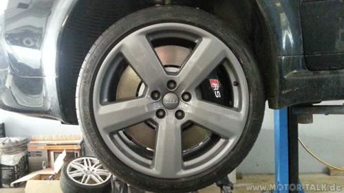

So Leute, ich hab den Umbau nun gewagt und mir eine 400mm Bremse aus dem neuen S7 zugelegt.
Heute war die erste Anprobe des Sattels und der Scheibe, eingebaut wird sie dann nächste Woche.
Unten seht ihr erstmal was heute rausgekommen ist, bis dahin war alles plug&play.
Das ist ne 19" Felge und zwischen Sattel und Felgenbett sind noch etwa 2mm Platz..also wirklich gut ausgefüllt :D
Wenn sie jetzt noch genau so gut bremst wie es aussieht, bin ich zufrieden und alle RS6 Fahrer haben endlich ne brauchbare und vor allem bezahlbare Alternative für ihre VA.
Jetzt müssen wir nur noch schauen, ob die Verschleißkontakte passen und wie wir die Bremsschläuche verlegen. Sollte aber auch machbar sein.
Was ich mich jetzt noch frage, gibts für den RS6 hinten noch größeres als die 335er?
An dieser Stelle einen herzlichen Dank an Scholli, unseren Bremsen-Guru!

Warum steht auf dem Sattel "W12" wenn die Bremse vom S7 stammt? :confused:
Das musst du den fragen, der die Bremse vor mir hatte.
Das kommt natürlich noch weg.
Wenn jemand ne Ahnung hat, wo man ordentliche RS-Bremssattelaufkleber herbekommt, bitte mal bei mir melden!
Dann stammt der sattek aus drm A8 6, 3l W12 mit 500 sauger ps. Der stecker passt ust der selbe wie bei deiner Verschleiß Anzeige.

Ne kurze Frage mal noch: in deiner Anleitung steht drin, man soll die Bremsschlauchhalter mit Index "C" verwenden, die habe ich aber nicht gefunden beim RS6, nur die "D" Variante. Ist das egal? Schraubt man die Halter dann einfach an den Sattel ran? Hab den leider jetzt nicht hier dass ich selbst nachschauen könnte... und kann man notfalls auch die Halter vom alten 8 Kolben Sattel übernehmen?
Und die 356er HA-Bremse ist doch bestimmt mit el. Feststellbremse, also wird das wohl eher nix..
Audi schmeist auch Teile mt der Zeit raus wenn du nur D hast und er unter RS6 zufinden ist dann sollte der auch dort passen, bei mir stehen beide VArianten C wie D . Dieser HAlter ist für das RAdlagergehäuse da am 400er Sattel glaube nix weiter dran ist aber schaue nachher nochmal im neuen Edgachen nach und post dir dann die Nummer wen ich etwas finde
Ja leider ist das nen elektrischer sattel.
Es gibt noch ne 356x22mm Scheibe vom A8 die ist allerdings nur 36mm gesamthoch und man müsste sich einenen Adapter bauen um das sauber montieren zu Können
Alles klar, danke dir erst mal! Werde die Teile dann noch bestellen wenn du die richtigen Nummern rausgesucht hast.
Bei der 8 Kolben Anlage ist der Halter für den Bremsschlauch direkt am Sattel, aber das siehst du ja dann selbst wenn du nachschaust.
Was wäre den mit der 356 vom R8? Mal abgesehe davon das die gelocht wäre.

Das sind auch 28mm dicke Scheiben die haben auch 43mm Gesamthöhe, sind etwa so wie die vom 4f. Nur eben alle Faustsattel die da drüber passen sind elektrisch angetrieben
Hast noch was rausgefunden wegen der Halter? Und wo werden die dann eigentlich montiert wenn nicht wie bei der Serienanlage direkt am Bremssattel?

Die Frage ist wohl eher, ob es sich lohnt von 8 Kolben 365mm auf 4 Kolben 380mm umzusteigen. Meiner Meinung nach nicht wirklich ;) Wenn schon dann richtig!
Die 400er Anlage macht eh nur fürn RS6 Sinn, für alle anderen 4B völlig überdimensioniert.
Bei ner komplett neuen Anlage muss man ca 2500€ rechnen, ich hab sie aber kaum benutzt für viel weniger bekommen. Wenn ich nun noch bedenke dass ich die alte Anlage auch noch für nen guten Kurs verkaufen kann und die Unterhaltskosten für die neue Analge nur halb so hoch sind, hat es sich für mich auf jeden Fall gelohnt
