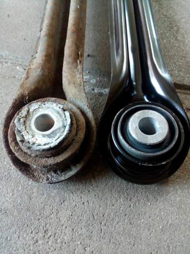

Hallo Leute, mein "Dicker" wird immer unruhiger auf der Bahn. Bis ca 100km/h merkt man es nicht unbedingt, aber bei höheren Geschwindigkeiten, gerade bei Bodenwellen, Spurrinnen oder Spurwechseln schaukelt sich gerade zu auf. Echt unangenehm.
Jetzt war ich mal auf einem Stoßdampfertest. Die Werte sind excellent. Keiner der 4 Dämpfer ist auch nur annähernd an der "roten Linie".
Ich hab auch gesehen, dass die hinteren Dämpfer ganz leicht ölfeucht sind. Weiterhin sehen nicht alle Gummilager in den ganzen Streben hinten gut aus.
Ich möchte jetzt ungern einfach mal so alles erneuern. Auch aus Kostengründen. Ist eigentlich nur mein "Arbeitsauto". Hab ihn damals günstig geschossen und geradeso TÜV fertig gemacht.
Der Meister sagte, wenn die hinteren Dämpfer feucht sind, sind sie kaputt. Aber der Test sagt ja etwas anderes. Wie zuverlässig sind diese "Rüttelplatten" denn?
Was meint ihr, welche der Teile besonders für meine Probleme verantwortlich sein können? Dann würde ich die nämlich zuerst machen und mich dann langsam nach und nach weiter vor arbeiten.
Vorne sind sie oberen Querlenker neu. Die unteren nicht, aber die inneren Lager am Querlenker sind fest und auch nicht porös.
Spur wurde nach dem Wechsel der oberen Lenker vorne eingestellt. Hinten war nur wenige mm verstellt.

Habe auch nach und nach Streben getauscht. Essenz daraus, kaufe einen kompletten Satz, z.B. te.taxiteile, und tausche.
Und leckende Dämpfer? Tauschen. Hydrospeicher gleich mit. Es ist deine Sicherheit.

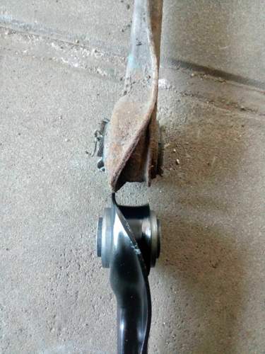

Es gibt keinen kompletten Satz für den Kombi im Zubehör, das Problem ist die Sturzstrebe die ist original aus Alu und die gibt es nicht im Zubehör. Bei den angebotenen Sätzen steht immer bei nicht für Kombi. Ich habe zumindest noch keine gefunden. Das Problem der Schwammigkeit könnte von ausgeschlagenen Zug und Schubstreben kommen. Noch eins, auch wenn die Gummis äusserlich noch gut aussehen sagt das nichts darüber aus wie gut die Achse damit noch geführt wird.
Stimmt, die gibt es nur vom Freundlichen
Und ob die Strebengummis noch okay sind sieht man bei einigen eigentlich erst wenn die Strebe raus ist.

Zu deinem problem!
Spürtst du auch eine deutlich "unruhe" im FHz., wenn du Fahrbahnmarkierungen "überfährst" z.b. Mittellinien oder längstrennfugen/ kanten?
Dann solltest du Dir einmal die hinteren Spurstangen ansehen! Wenn die Spurstangen bzw. deren Lager verschliessen sind, wird das Rad nicht mehr richtig geführt u. "lenkt" nach belieben mit!
Das merkt man deutlich, da die H.-achse "spurführend" ist!
Die Spurstangen, kannst du so prüfen: langes Kantholz mit Spanngurten etc. (ggf. Zwischenlagen verwenden damit das Kantholz nicht an der Karosserie anliegt), in Horizontalerlage auf Radmitte mit an dem Rad befestigen!
Dann bewegt ein Helfer das Kantholz nach rechts u. links (als wenn er das Rad "lenken" möchte) u. ein zweiter kontrolliert die Spurstangenlager auf eine lose!
Bei the way! Wie sehen eigentlich die Hinterachslager (Hydrolager insgesamt vier Stück), mit dennen der Hinterachsrahmen an der Karosserie befestigt ist aus? Besonders die vorderen?
"Ziehen" sich beide oder eines der vorderen Lager deutlich auseinander, wenn du das FHz. an der Karosserie anhebst (Hebebühne)? Das könnte darauf deuten, das eines oder beide Lager defekt sind!
