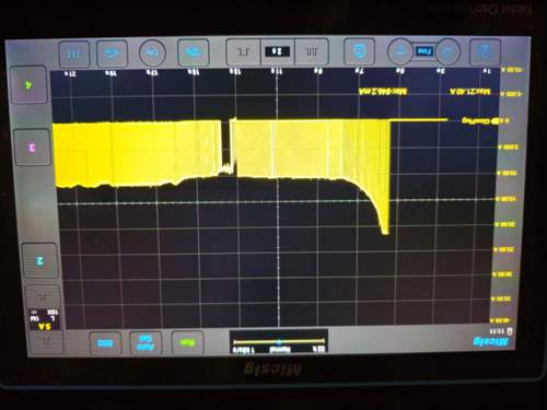

Also, wie versprochen habe ich gemessen. Messgeräte waren MICSIG ATO2004 und Hantek CC-65.
Ein Multimeter braucht dafür niemand versuchen weil es sich bei der Ansteuerung um ein Pulsweitenmoduliertes Signal handelt (PWM)... ich habe auch große Augen deswegen gemacht.
Lt. KFZ Teile 24 soll eine 7 Volt 0.3 Ohm Glühkerze verbaut sein. Das bedeutet...
U = R * I => 7 Volt : 0.3 Ohm = 23,33 Ampere
Ausgangsbedingungen waren... Auto stand von gestern Mittag bis heute Mittag in der Garage und wurde nicht vorher gestartet. Draußen waren es rund Null Grad.

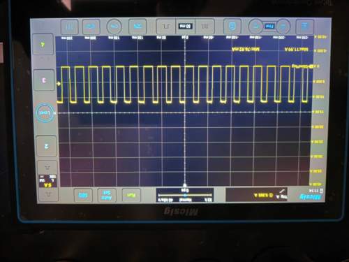

Es wird erst mit hoher Leistung (21.40 A) moduliert kurz geglüht um dann noch einige Minuten moduliert (11.99 A) nach geglüht zu werden. Beim starten wird kurz das Glühen "unterbrochen".
Das erste Bild zeigt den Anfang mit der Unterbrechung für den Start. Das zweite Bild ist zeitlich vergrößert und zeigt das Nachglühen. Beim Betrachten bitte die Scala unten und links nicht übersehen. ;-)
Wenn bei dir die Glühkerzen immer wieder durchbrennen würde ich ein Oszilloskop anschließen und das nach den Bildern prüfen. Vielleicht ist die Modulierung kaputt und die Kerzen bekommen einfach nur "Dauerfeuer".
UPS... die Bilder stehen Kopf...

Ja... das Multimeter ist viel zu langsam.
U = R × I oder Spannung V = Wiederstand Ohm × Strom A
(hoffentlich haue ich es nicht durcheinander.)
Der Wiederstand ist mit 0.3 Ohm bekannt. Nachgeglüht wurde mit rund 12 A. Das bedeutet.
0.3 Ohm × 12 A = 3.6 Volt
Das dann aber nur als Impuls.
Vielleicht kommt das nicht als Impuls bei dir sondern dauerhaft. Ob man das auch ohne DSO sichtbar machen kann weiß ich nicht.
