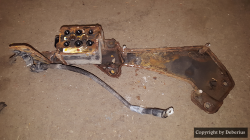

Also, es ist bitte folgendes....
Nach tatkräftiger telefonischer Unterstützung von @Blauers6c5konnte ich den (die) Fehler eingrenzen. Durch Testläufe mit VCDS (Be- und Entlüften) bin ich draufgekommen, daß der Magnetventilblock kaputt ist. Der Stoßdämpfer hili läßt sich nicht entflüften. VCDS zeigt ganz kurz (ca. 1sek) "läuft" und sagt dann gleich fertig, obwohl der Stoßdämpfer noch immer voll ist.
Fehlermeldungen im VCDS gabs einmal mit (extremer Verschränkung).
Wehrmutstropfen:

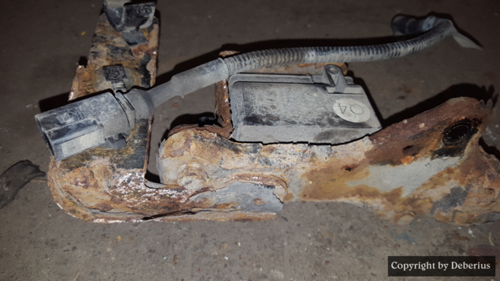

Ich wollte die Sache gestern angehen, leider ist der Träger (4Z7616015B)für Kompressor und Magnetventil so verostet, daß dieser auch neu muß. Der Preis von 98€ scheint aber moderat.
Der komplette Bericht folgt.....

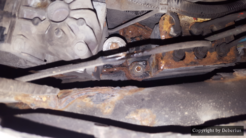

Nach 20 stündigem Kampf, fährt und federt der Dicke wieder normal. Wobei 2/3 der Stunden auf Killerschrauben, unidentifizierbare Fehler und viel Nachdenken zu schreiben wären.
Vorerst muß ich meinen Dank an BlauerS6c5 richten, der mir in der größten Verzweiflung beigestanden ist ;). Es folgt später noch ein genauerer Blog-Eintrag.
Die Schrauben des Kompressors waren zwar öffenbar, aber die Distanzhülsen bewegten sich keinen Millimeter mehr, daher musste ich den Kompressor "rausschneiden"...Dremel sei Dank.
Der Träger der Kompressoreinheit war dann eigentlich leicht zu entfernen. Der zweite Träger darunter jedoch war der Killer. Eine Schraube sitzt unter dem Hitzeblech des linken Endschalldämpfers und genau die wollte nicht aufgehen, eh klar. ~ 3h

Das wird Spass
Schön knusbrig - Kompressorträger
Ganz lecker...
