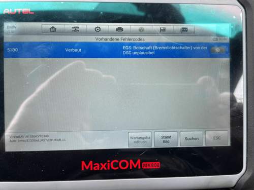

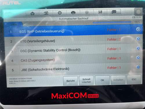

Gestern habe ich noch einmal bei laufendem Motor die Werte ausgelesen.
Folgende Fehler (siehe Bilder) sind aufgetreten:
1. VGT (Verteilergehäuse) -> 54C4 VTG: Kalibrierung fehlerhaft
2. DSC -> 5F39 DSC: Verteilergetriebe: intern
ausgelesen wurden die Werte mit einem Autel 808 Gerät.
Wenn ich auf den Stellmotor klicke und die Werte auslese, kommt bei Stromaufnahme „0“ und das bei laufendem Motor. Keine Ahnung ob das so gehört….
Besten Dank schon mal

Das VTG macht bei jedem Aufstarten einen Referenzlauf, im Stand wird er nichts regeln. Da erwarte ich mir auch keine Stromaufnahme.
Klappt der Referenzlauf nicht, kommt es zum Kalibrierfehler, als Folge steigt das DSC mit aus.
Die Raddrehzahlsensoren kann man mit INPA gut prüfen, da sieht man grafisch ob sie sich korrekt verhalten.

Vielen Dank für deinen Beitrag!
Du hast recht. Gestern bin ich ein wenig gefahren und habe dabei die Live-Daten beobachtet. Alle vier "Radgeschwindigkeitssensoren" funktioniert. Somit denke ich, dass ein ABS-Sensor als Ursache ausgeschlossen werden kann.
Ich werde den Stellmotor tauschen und hoffe, dass danach wieder alles einwandfrei funktioniert.
