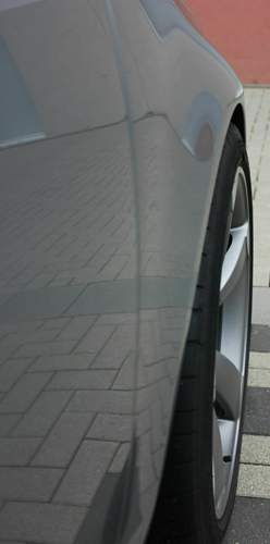

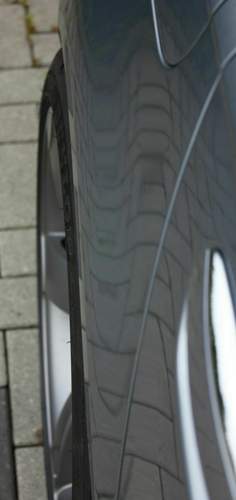

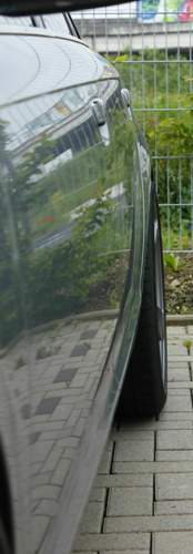

so hätte das mit den rotor felgen ausgesehen.

Keine Chance ohne Bearbeitung der Radkästen.
Hallo!
die 9x19 ET:52 würd ich sagen passt sicher beim A6 > könntest sicher auch 10-15mm Spurplatten
pro Seite fahren > Müßtest halt auch jeden Fall vorher abklären wie's mit der Traglast aussieht
denn dass könnte ev. ein Problem werden zumal der 3.0 Tdi nicht gerade ein Leichtgewicht
auf der VA ist.
Ich hatte letztes Jahr auf meinem (auch 3.0 Tdi Avant Quattro) 9x19 ET:38 drauf (VA+HA) mit
Bridgestone 255/35/19 > war aber schon ziemlich am Limit aussen , also schlossen wirklich
bündig mit dem Radkasten ab!
wie schon Para28 schreibt > 9J und ET26 geht mit Sicherheit nicht da eben die 9J mit ET38
(wie ich sie hatte)
schon bündig abschließt also würde diese um 12mm nach Aussen überstehen!

Die Felgen vom Rs5 mit 9x20 und ET 26 stehen vorne wie hinten ca. 10-12 mm über die Karosserie.
Habe das gestern an meinem getestet.
Ich werde sie aber trotzdem in4 Wochen fahren, weil ich doch sehr von der Optik der Felgen angetan war. Kommt vom Gefühl eher einer 21 Zoll gleich.
Und sehen echt Hammer aus. Titan Rotor- Design auf schwarzem Audi! Klasse Optik, Bilder folgen dann in 4 Wochen wenn ich fertig bin.
Ich finde die Bearbeitung der Karosserie liegt im Rahmen des vertretbaren.1 cm pro Radhaus und wenn die Kante dadurch verschwindet lasse ich diese wieder aufzinnen. Habe ich bei einem Umbau eines A6 C4 schon mal machen lassen. Sonst sieht das ,wie ich finde, "assig" aus.
