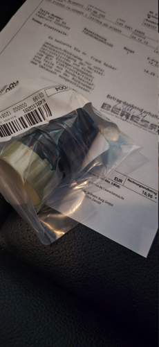

Aber diese Anschlussbuchse , die bei dem Set mit neuer Dichtung und Filter dabei war, mit dem O-Ring hat mich beim Wechseln echt Zeitvund Nerven gekostet. Passte ganz besch.... War drauf und dran die alte, die gut passte, drin zu lassen.
War auch nicht original Mercedes.
Da ich beim Freund auf die Bühne muss, werde ich die vorsorglich original nach Fahrgestellnummer original kaufen.
Jetzt muss aber vermutlich das Öl zum Wechseln der Buchse wieder runter, oder? Kann ja anders gar nicht sein, oder steht da evtl. so wenig Öl an, dass es so geht?
