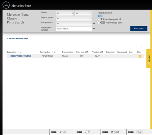

ich habe dann die Tür zerlegt und ein loses Kabel gefunden, Nummer darauf (0125458328) lässt auf die ATA schliessen. Werde also schauen wie ich das an die IR anschliessen kann
