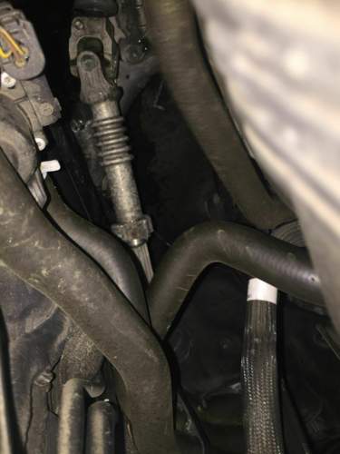

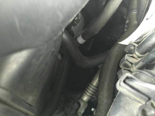

Guten Abend,
Ich habe seit einigen Monaten Kühlmittelverlust am Auto. Bisher habe ich die Ursache nie gefunden gehabt und ich musste auch nur jeden Monat einmal ganz 750ml Wasser nachfüllen + Mittel. Heute nach etwas längerer fährt habe ich nochmal im motorraum nach einem Leck gesucht und habe einen kleinen Wasserstrahl gefunden. Bei Kurzstrecke konnte man nichts sehen. Es ist ein Schlauch rechts vom Motor. Kann mir jemand sagen welcher Schlauch das ist und wie groß ca der Aufwand wäre es zu reparieren ?
Danke
Edit. Der feine Strahl ist an der Kante vom Schlauch zu sehen

Der Schlauch führt in die Wand Richtung Fahrer. Für was ist dieser Schlauch genau? Kann mir jemand mehr Ingos geben.
Der ist für die Heizung. Vakkumbefüllung ist anschließend Pflicht, sonst hast Du Blubbergeräusche.
Themenstarteram 19. Oktober 2015 um 7:18
Also liege ich richtig das dieser Schlauch in den Innenraum vom Fahrzeug reinführt.
Ja genau. In an die Spritzwand, dahinter sitzt der Wärmetauscher für die Heizung.

Ich habe gerade festgestellt nachdem du ja meintest es geht zum Wärmetauscher, dass die Teile auf dem Bild gar nicht die richtigen sind. Nach genauerem hinschauen sieht man, dass die Schläuche untereinander ja verbunden sind. Darum bin ich nun immer noch auf der Suche nach der richtigen Teilenummer.

also Schlauch ist gekauft. Ist der Rücklaufschlauch von der Heizung der in den Motorblock geht.
Nachdem ich gestern selber den Ölwechsel bei meinem gemacht habe und die ganzen Abdeckungen oben auf dem Motor entfernt habe (Motorabdeckung + Luftfilterabdeckung) habe ich gesehen, dass man recht leicht an die Stellen hinkommt. OK die Verkleidung von dem Motorraum (Wand vor der Fahrerseite) muss noch weggeschraubt werden. Dahinter sollten ja die Schelle sein.
