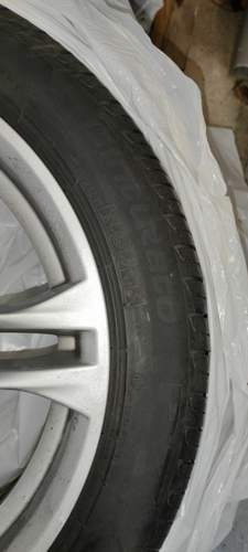

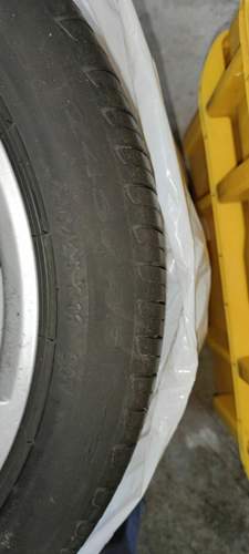

Moin, habe einen BMW 520 d M xDrive Erstzulassung 11 2016. Habe ihn mir vor zwei Jahren zu gelegt und seit dem ich das erste mal die Reifen gewechselt habe macht er Ärger. Bei ca. 120 kmh ist eine Unwucht zu spüren die schon von BMW überprüft wurde aber so wirklich weg ist es nicht hat jemand so etwas schon mal gehabt? Habe schon was über auswuchten der Räder gelesen allerdings sollte dieses dann dynamisch geschehen also während der Fahrt! Hat da jemand Erfahrung mit? BMW hat auf Kulanz und Garantie schon Motorhalter und Verteilergetriebe getauscht. Danke schon mal.

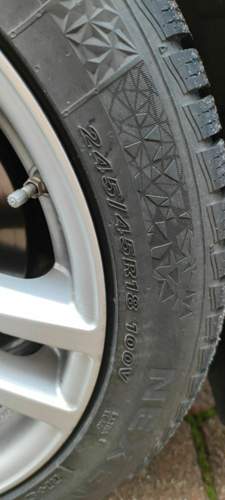

Ich habe nach dem Tausch der Reifen auch gedacht es liegt an den Reifen drei mal gewuchtet und immer wieder diese Unwucht die Reifen Ganzjahresreifen Reklamationen und original Reifen wieder aufgezogen immer noch eine Unwucht zu spüren. Da ich Premium Selektion Garantie habe bin ich darauf hin zu freundlichen gefahren und dann ging die Misere los erst haben sie es selbst versucht und nichts gefunden dann kam das erste mal der BMW Privilegierte es wurde festgestellt Radlager und Motorhalter haben wohl Spiel . Wurde daraufhin gewechselt hat aber nichts gebracht daraufhin wurde der BMW Privilegierte wieder angefordert er hat dann nach Aussage meines freundlichen Messwerkzeuge angefordert und damit wurde festgestellt das das Verteilergetriebe neu muss. Am Anfang war alles okay jetzt zum Herbst Winterreifen wieder drauf und es ist wieder da. Aber an denen kann es nicht liegen da die mit getestet wurden. Mit dem einzelnen auswuchten kenne ich selbst, was ist der unterschied zwischen dynamisch und statischen auswuchten? MFG

Um was für Reifen handelt es sich genau ?

Kann es sein das die Winterreifen keine Zulassung haben und durch unterschiedlichen Abrollumfang das VTG zu rutschen beginnt.

quote] Versuche es mal. Die Winterreifen haben natürlich eine Zulassung die waren ja mit zum testen aber bei den originalen Sommer war es ja auch so.
