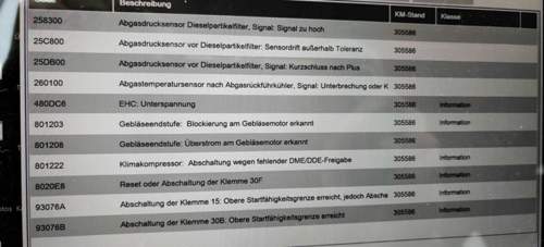

Ich habe mal den FS angehängt. Großteils nur Unterspannung Fehler, da die neue Batterie schon wieder gut mitgenommen ist. Der AGR Sensor ist schon eine ganze Weile defekt, der sollte keinen Einfluss haben. Der DPF Sensor steht seit Kurzem erst drin, war vorher als die Symptomatik schon vorhanden war noch nicht drin.

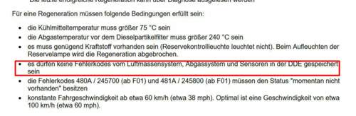

...bei den älteren Motoren (ca. 2010) wird die DPF-Regeneration ausgesetzt, wenn ein Fehler im Luftmassensystem vorliegt. Das ist auch Teil der Funktionsbeschreibung in RG, scheint aber abhängig vom Firmwarestand des Fahrzeugs zu sein.
Deshalb ist der Fehler des Abgasdrucksensors erstmal ernst zu nehmen - eventuell ist der DPF tatsächlich dicht. Damit ist das Druckgefälle über die Turbine zu gering und es gibt keine Leistung.
Eventuell ist durch den Turbotausch ein Luftmassensystemfehler gesetzt worden und dadurch die DPF-Regeneration dauerhaft vereitelt.
Den Einfluss der AGR ist auszuschließen, indem man den Stecker am AGR-Stellmotor entriegelt (!) und zieht - damit wird das AGR-Ventil federbelastet dauerhaft geschlossen...wenn es gängig ist - Blechblenden braucht es da nicht.
Das scheint aber der Fall zu sein, da ansonsten Ventil-Positionsfehler abgelegt wären.
Ich würde also erstmal den Zustand des DPF prüfen.
