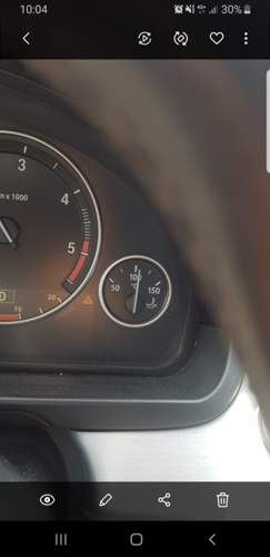

hi an alle...ich hatte eine frage bei mei bmw 5er f10 525d öl temparatur anzeige spielt immer berg auf geht über 100 bis 110 grad berg runter geht auch runter
hat jemand gleiche proleme gehabt?
f10 525d 3 ltr 204 ps 2010 baujahr diesel
agrkühler neu
kühlflüssiegkeit neu
öl kühler neu
motor öl neu gewechselt
wasserpumpe ca vor 2 jahre gewescelt bis jetzt was ich versucht habe nicht geholfen wen jemand hilft????????????

Da steht meine Öl Temperatur auch wenn er sich anstrengen muss oder er eine Regeneration fährt. Ist ein 3.0d.
Vom GTI bin ich auch so 120 Grad gewöhnt unter Last.
Da BMW eine relativ hohe Kühlwasser Temperatur fährt mache ich mir mit gutem Öl keine Sorgen.
Ist das gelbe Warndreieck wegen der Temperatur?
Wenn ich bei Temperaturen über 30°C meinen Wohnwagen mit 110 km/h einen Berg hoch ziehe, steht bei meinem 530d der Zeiger auch rechts von 100. Allerdings fällt er beim Bergabfahren nicht nach links von 100 zurück. Das geschieht höchstens mal im Winter, wenn der Motor vorher noch nicht richtig warm war. Die Anzeige ist leider auch gepuffert, wie ich lernen musste....

Hallo.
Also ich hatte das gleiche "Problem" seit dem Kauf voriges Jahr im Juli.
Ich dachte zuerst dass das normal sei da es mein erster BMW ist.
Jedoch sind die Temperatur Anzeigen meistens gedämpft, bei BMW kann ich es nicht zu 100% sagen da ich ihn erst seit 1 Jahr besitze.
Darum habe ich mit der Fehlersuche begonnen und nach kurzer Zeit Kühlmittelverlust festgestellt.
Auf 1000km ca 400 ml. 2 mal aufgefüllt immer wieder der selbe Verlust, wurde jedoch nicht noch schlimmer.
Bin dann zu BMW und hab das Problem geschildert, der "gute" Serviceberater hatte gleich einen Verdacht und nach Prüfung wurde ein undichter AGR Kühler festgestellt und auf Kulanz getauscht.
Seit dem geht die Temp Anzeige nicht mehr über die 100er Marke. Egal wie flott ich unterwegs bin...
Bei mir war es der undichte AGR Kühler. Habe jetzt den dritten Kühler drin ;-).
Kühlmittelverlust prüfen, wenn sich der Stand ändert weiss man wo man weitersuchen sollte.
Achso F11 530xd N57 190kW.
