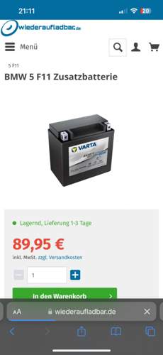

Weiß jemand aus dem Kopf wo die Zusatz Batterie (12Ah) ihren platz hat? Ich hab das Ding noch nie gesehen aber gerade im bmw Shop nachgeschaut.

Weißt du überhaupt, ob bei dir eine Zusatzbatterie verbaut ist? Nicht jeder F1x hat eine. Und wenn, dient diese auch "nur" der Bereitstellung von 24V zur Unterstützung des Lenkgetriebes (IAL) bei größeren Motorvarianten. Im Schwächefall hättest du dann wohl auch Fehlermeldungen bzgl. Lenkunterstützung.
Sie ist auch im Kofferraum verbaut -> siehe z.B. hier:
https://www.motor-talk.de/.../...gler-zusatzbatterie-t6335660.html?...
Das weiß ich leider nicht genau. Deswegen habe ich die Daten eingegeben im Shop um zu schauen. Es ist ein 530 d F11 mit 8hp Getriebe und M Paket. Ich gehe mal von aus das wenn ich die fahrzeugdaten eingeben und nach Ersatzteilen suche mir die sonst nicht angezeigt werden würden.
Aber in der radmulde ist nur die normale Batterie verbaut.
Welche Daten gibst du denn in welchem Shop ein? Die VIN oder nur deine Basis-Daten wie angegeben?
Hast du eine Integral-Aktivlenkung? Falls nein, brauchste wohl gar nicht in der Richtung weiter zu suchen.
Und wenn das wirklich die 1. Haupt-Batterie sein sollte, ist die Sache eigentlich auch klar.
