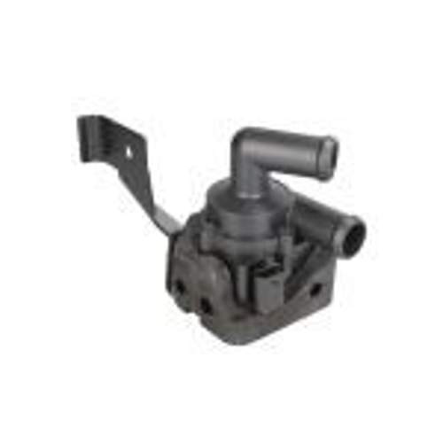

Hallo brauche mal eure Hilfe .
Kann mir jemand sagen wo ich diese Pumpe im Motor Raum finde????
530D LCI
Möchte meine Wechseln ,eventuell hat jemand ne kleine Anleitung ??
LG aus Berlin

Hat der Wagen Standheizung?
k-hm
Themenstarteram 25. Mai 2023 um 18:51
Nein hat er nicht ich meine die Pumpe zur Nutzung der Restwärme
Keine Standheizung = keine Zuatzwassrpumpe
Restwärme nutzt einfach das aufgewärmte Kühlwasser.

Natürlich hat er eine Zusatzwasserpumpe um die Restwärme zu nutzen.
Wie kommst du darauf das er keine haben soll ???
Zusatzwasserpumpe
….weil im TIS steht das die ZusatzWasserpumpe bei Standheizung verbaut ist.
Wie ist denn die Teilenummer der ZusatzWasserpumpe?
...sitzt vor dem linken Radhaus.
Bei Standheizung übernimmt deren Pumpe die Aufgabe.

Danke das war die info die ich brauchte . :)
Meinst es reicht reifen runter und radhausschale abnehmen das ich an die ran komme???
...ja, das reicht.
Vor dem Ausbau sollten die Kühlmittelschläuche abgeklemmt werden, damit nicht soviel rausläuft.
Dessen ungeachtet, schreibt BMW nach Kühlmittelverlust das Auffüllen per Vakuumentlüftung des Systems vor.

Das Abklemmen der schlauche ist klar . :)
Ich denke werde recht wenig Flüssigkeit verlieren somit werde ich die BMW Vorschrift ( Auffüllen per Vakuumentlüftung ruhig missachten können .
Danke für die Hilfe :)

Jepp. Ich habe zum Abklemmen verschieden große Schlauchklemmen aus der Bucht genommen.
Das Kühlsystem ist selbstentlüftend.
Musst nur ein paar Minuten im Stand laufen lassen, dann siehst Du schon, dass der Kühlwasserstand abgenommen hat.
Einfach Kühl-Gemisch nach BMW-Vorgabe nachkippen.
Und am Ende nach dem Abkühlen nochmal prüfen und ggf. nachkippen... fertig.

So erledigt danke an alle für die schnelle Hilfe kommt man super ran
war in 45 Minuten erledigt.
