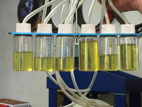

Das hatte ich auch letztes Jahr und nix stand im Fehlerspeicher, hast du mal im inpa die Injektoren angeschaut ?
Ich hatte die Rücklauf Menge gemessen und siehe da da waren 2 die hatten das 3 fache der anderen.
Habe mir 2 neue sacklochdüsen von Bosch gekauft und wechselt seid dem ist Ruhe.
Ps man kann den LMM Rest.
