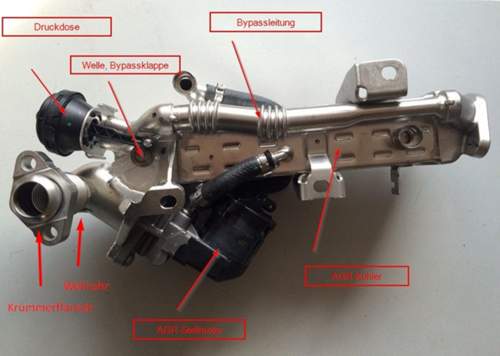

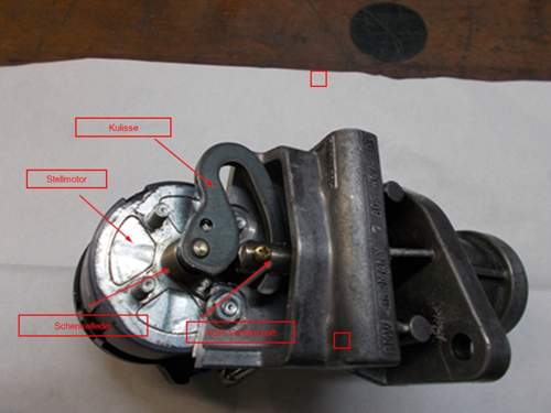

...der Öffnungshub des AGR-Ventils steht - wegen der mechanischen Zwangskopplung - in fester Beziehung zum Drehwinkel der Stellmotorachse. Der im Stellmotor integrierte Positionssensor (Hall-Sensor) nimmt den Drehwinkel auf - das ist das an die Motorsteuerung übermittelte Positionssignal.
Der Stellmotor wird in beide Drehrichtungen mit einem pulsweitenmodulierten Signal angesteuert, weshalb "valve activation signal" nicht das SOLL-Positionssignal ist - das ist "735".
Da "verdächtige" Sensoren bereits getauscht wurden, scheint eine Leckage des Ladeluftsystems wahrscheinlich - trotz Rauchlanzentest
Manchmal reißt das Bypassrohr des AGR-Kühlers im Wellbereich - hier kann Ladeluft austreten - der AGR-Kühler hat ja kein "Rückschlagventil" am Mischrohrflansch.
Die Ladedruckregelung gleicht den Masseverlust aus...und fördert mehr Frischgas.
Das Bypassrohr verläuft auf der AGR-Kühler-Rückseite. Rußspuren könnten ein Hinweis sein.
Agr-kuehler-motorseite

...das glaube ich nicht - neben Rußspuren ist ein Leck an der Stelle mit Abgasgeruch verbunden...möglich ist es trotzdem.
Ist den der ganze Ladelufttrakt ab Verdichterauslass auch bei erhöhtem Ladedruck untersucht worden?
Das ist im Stand natürlich schwierig, da auch bei höheren Drehzahlen nur das Schleppmoment des Motors überwunden werden muss, was nicht viel Leistung kostet.
Fehlproduzierte Luftfiltereinsätze waren - laut BMW-Fehlerbeschreibung - auch mal Auslöser für den genannten Fehler. Das ist zwar lange her (2011), zeigt aber, dass ein Einfluss gegeben ist.
...besteht das Problem seit dem AGR-Kühlertausch?

...das kann sein, aber gibt es dafür Anhaltspunkte?
In den geposteten Screenshots werden unterschiedliche IST-Positionen des AGR-Ventils ausgewiesen.
Es gibt nichts Besseres für den Motor - und den Geldbeutel des Fahrers -, wenn das AGR-Ventil dauerhaft geschlossen ist.
Wenn man die Plastikkappe vom AGR-Stellmotor zieht, kann man dem AGR-Ventiltrieb bei der Arbeit zusehen.
