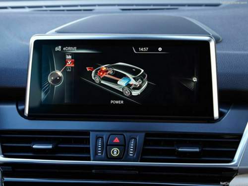

Aber das müsste theoretisch die Energieflussanzeige anzeigen, ob er gerade verbrennerisch läd oder nicht. Die kannst ja mal im Vordergrund laufen lassen beim ausprobieren.
Stimmt...mir das einfach kontinuierlich in der Energieflussanzeige anzuschauen ist eine gute Idee...thx!
Habs ausprobiert, sieht man nicht. Während der Verbrenner aktiv ist, zeigt der Energiefluss einfach nur "verbrennerischer Antrieb" an wenn gerade eine Beschleunigung stattfindet. Wenn nicht Beschleunigt wird, zeigt er an "Batterie wird geladen" oder so ähnlich. Unabhängig davon ob man mit BatterieControl aktiv läd oder einfach nur (motor)bremst und rekuperiert.
Das andere was ich schrieb, mit dem Tacho habe ich auch nochmal ausprobiert: Im Hybrid-Mode siehst Du, dass bei 110 kmh der blaue Anteil der Tachoumrandung endet (drüber ist die Linie weiß). Kommst Du über 110 kmh wird im Hybrid entsprechend der Verbrenner angeworfen. Nur im electric-mode fährst Du bis 140 kmh elektrisch (sofern Akkukapazität vorhanden und keine hohe Leistung angefordert durch Fuß auf der Straße).
Resumee: Ich glaube Du kannst an den ganzen Anzeigen zumindest immer irgendwie herleiten ob gerade der Verbrenner arbeitet oder nicht. Aber erkennen ob der Verbrenner "nur fährt" oder ob er "aktiv die Batterie läd" kann ich bisher nicht. Und ob er ausschließlich in BatterieControl läd oder nicht scheint auch niemand mit Sicherheit zu wissen. :confused:
Also ich hab das so in Erinnerung, dass in der Energieflussanzeige sehr klar dargestellt wird was grad abgeht! Sowohl Batterieladung über den Verbrenner als auch Antrieb über Verbrenner oder E-Motor ist erkenntlich.
