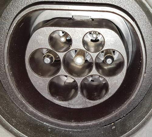

Zu Hause lade ich nach wie vor nachts über die Steckdose.
Für unterwegs habe ich das 8m einphasige Kabel von BMW: https://www.leebmann24.de/...ekabel-1-phasig-8-meter-61902455071.html.
Als Ladekarte habe ich die von EnBW über den ADAC.
Da ist es schon öfter vorgekommen, dass zwar die Ladekarte erkannt wird (das klappt bei fast allen Stationen), aber der Ladevorgang nicht startet.
Vor allem an Stationen der Stadtwerke München (SWM) konnte ich aus diesem Grund nicht laden.
Ein anderes Auto an derselben Ladebuchse konnte dann laden.
Das Kabel an sich ist in Ordnung. Das Auto wohl auch.
Kann es sein, dass manche Ladestationen das Auto nicht erkennen, wenn ein einphasiges Kabel verwendet wird?
Wie sind eure Erfahrungen?

Mit einem einphasigen Kabel? Es gibt Ladesäulen, die benötigen ein 32A Kabel (ob einphasig oder auch mindestens 3phasig weiß ich nicht). Aus diesem Grund habe ich ein 7.5m Menekes 32A 3Phasen Kabel im Wagen und damit noch nie Probleme gehabt. Ich wurde auch schon verwundert deswegen an einer Säule angesprochen ("Du kannst laden? Hast du ein 32A Kabel?).

Auch einphasige Kabel sollten erkannt werden. Die Ladestärke handelt die Station ja eh über den entsprechenden Pin am Stecker aus. Wobei man selten ein Typ2 Kabel bekommt, welches 1-phasig ist.

Es gibt sehr viele einphasige Kabel! Eben für die Hybride oder auch asiatischen Modelle. Gibt leider genug Fahrzeuge, die nur 1phasig laden können.
Die Säule handelt zwar die Stärke mit dem Fahrzeug aus, aber leider verlangen manche Säulen eben ein 32A codiertes Kabel unabhängig davon, ob am Ende nur mit 6A (z.B. bei Drosselung im Fahrzeug) geladen wird.
Das Kabel mit Typ2 Stecker hat ja 7 Kontakte.
Oben 2 schmale vermutlich für die Kommunikation zwischen Ladestation und der Laderegelung des Autos.
Und 5 dickere für die 3 Phasen plus Nullleiter und Erde.
Bei dem einphasigen Kabel sieht man, dass die unteren beiden (2. und 3. Phase) nicht belegt sind.
Die Ladestation erkennt ja auch kurz, dass das Auto angeschlossen ist, bricht aber dann den Ladevorgang mit einer Fehlermeldung ab. Vermutlich wird geprüft, ob alle drei Phasen verfügbar sind. Auto-intern wird dann nur eine Phase verwendet.

Das zeigt, dass auch in der Ladebuchse im Auto nur eine Phase belegt ist.
Ein dreiphasiges Kabel kann den Unterschied also nicht ausmachen.

Sind handshake-Probleme auf Grund der Kabellänge und Leitungsverlusten technisch denkbar / mögliche Ursache?
Edit: Was mir gerade noch einfällt, was ich als Ursache auch wahrscheinlicher ansehe: Es könnte doch ein Kontaktproblem der Ladestecker sein. (je nach Station, auch andere Steckerhersteller, Phoenix-Kontakt zb) Gerade das schwere Kabel zieht den Stecker am Auto etwas nach unten und verursacht zuerst Kontaktprobleme an der Oberkante der Ladebuchse im Auto, genau dort wo die Handshake-Pins sitzen.
Ich meine bei Videos von Tesla-Björn gab es dabei schon solche Probleme beim Audi eTron und noch einem weitere Auto (fällt mir gerade nicht mehr ein).
Ich habe zwar ein 8 m Kabel, aber da sind Leitungsverluste irrelevant.
Der Stecker sitzt schon ziemlich fest.
Was mir aber jetzt aufgefallen ist: Der rechte der beiden oberen Pins für die Ladekontrolle sitzt deutlich tiefer als der linke. Während der linke fast bis an den Rand der Buchse reicht, ist der rechte ca. 10 mm nach innen versenkt (siehe Bild).
Ist das bei euch auch so?

Der Pin ist nur der Kontakt, also hat er da im Video was komisches erzählt. So wie ich das im Herstellerdokument verstehe muss es da einen Bolzen von oben in der Buchse am Auto geben, der dann per Stellmotor verriegelt. (Seite 10 https://dam-mdc.phoenixcontact.com/.../..._00921373_CCS2_INLET-UNI.pdf )
Edit: Meine Annahme war richtig, wie hier auf Seite 13 zu sehen https://www.distrelec.de/.../EMobility_brochure_ger_bro.pdf
Der mechanische Pin zur Verriegelung ist am Rand der Buchse. Der hat sich im Video nicht mehr zurückgezogen, sodass der Stecker gar nicht einzustecken war.
Ich meine die beiden elektrischen Pins innerhalb der Buchse.
Auf dem Video sieht man aber, dass auch beim Audi der rechte der beiden Pins deutlich tiefer sitzt.
Vielleicht muss man beim Handshake vor dem Start des Ladevorgangs wirklich mal den Stecker festhalten.
