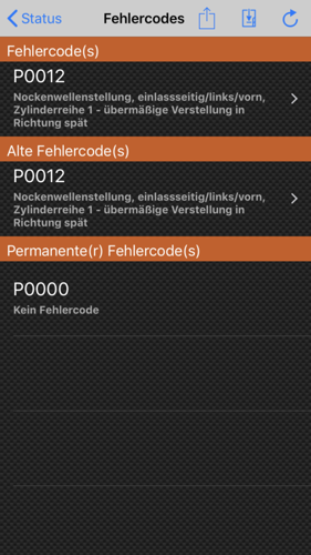

Hallo Forum,
ich habe bei einem Freund seinen e60 530i(190 kw) 2005 ausgelesen.
Der Wagen läuft wirklich rund aber es leuchtet die mkl.
Es werden viele Fehler angezeigt, nach Löschung erscheinen die Fehler wieder.
Wo sollen wir Ansätzen ?
Ich habe mal Bilder der Fehler angehängt.
Danke

Luftmassenmesser prüfen
Vanosmagnetventile neu
Kabelbaum Einspritzventil prüfen
Hi CCC,
ja magnetventile hatte ich auch in Vermutung.
LMM am besten auch direkt neu.
Danke !
Gebe nochmal Bescheid wenn alles überprüft/ eingebaut ist.

Da wo die Löcher in dem Ventil sind, sitzt kein kleines unscheinbares Sieb drinne, wenn man das reinigt kann man sich einen Neukauf der Ventile ersparen.
@BMWBernd320d schrieb am 14. April 2019 um 18:52:01 Uhr:
Ne auch das hilft nicht langfristig. Hab ich alles schon probiert. Nur neue Ventile und ein heißer Ölwechsel bringen etwas.
