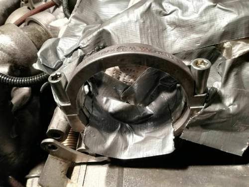

ich habe gestern einen fatalen Pfusch der BMW-Werkstatt ausfindig gemacht, welcher leider mit Sicherheit für meinen Ölaustritt an der Vakuumpumpe verantwortlich ist.
Nachdem ich versucht habe, alle Schrauben der Zylinderkopfhaube mit 10 + 1NM nachzuziehen, um eventuell die Ventildeckellekage zu reduzieren, stelle ich feste, dass eine der 2 Bügelschrauben an der Vakuumpumpe komplett durchdreht schon bei 10Nm, und zwar ist die untere, die den Bügel festhält und net die obere die draufgeschraubt wird..
Dann kam noch aus dem Gewinde Silikonmasse raus :(
Die haben da schienbar rumgefummelt um es dicht zu kriegen und wahrscheinlich komplett das Gewinde am Zylinderkopf zerstört.
Jetzt die Frage.. weiss jemand, welches Gewinde das ist, damit ich mir vorab schonmal ein Reperatursatz bestellen kann?
Auto hat der Vorbesitzer komplett bei bmw warten lassen....
Für sämtliche Tipps bin ich sehr dankbar

Es ist vorgeschrieben, diese Schrauben zusätzlich mit 3Bond abzudichten (das ist das was wie Silikon aussieht), weil sonst Öl aus der Bohrung austritt, ist ja eine direkte Bohrung in den Kettenkasten.
Das ist eine M8 mit 19NM AZD, schleierhaft wie man sowas überdrehen kann, die muss nix halten...
Wegen der Dichtproblematik würde ich eventuell an einem Aluabfallteil ausprobieren, ob ein M9 reicht.

So Korrektur.
Es ist nicht der Kettenkasten an sich, sondern der Zylinderkopf. Ja,ja.
Die Vakumpumpe wird mit 2 M8 links und rechts befestigt, Teil #3.
Links ist eine Sacklochbohrung, die rechts geht durch (deswegen 3Bond zum Abdichten).
Die Position des Teils #3 im ETK ist irreführend, resp. falsch.

Themenstarteram 7. Februar 2020 um 12:17
Die Vakuumpumpe sitzt in einer kreisförmigen Öffnung im Zylinderkopf.
Der obere Teil der kreisförmigen Öffnung ist mit zwei schrauben am zylinderkopf befestigt. Auf den Kopf dieser schrauben sitzt ein weiteres Innengewinde in welches die Schrauben der Zylinderkopfhaube/Ventildeckel reingedreht werden.
Hier wird also Schraube auf Schraube gedreht.. Ansonsten kann man die Haube an der Stelle nicht befestigen und die ist nicht dicht...
Diese zwei schrauben werden durch den Zylinderkopfhersteller draufgeschraubt und dann die Öffnung für die vakuumpumpe gedreht.. normal dürfen die niemals geöffnet werden.
Aber irgendwelche schnarcher in werkstätten machen die trotzdem aus irgendeinen Grund auf und zerstören somit alles... wenn die schrauben nicht angezogen sind, weitet sich die öffnung durch den einschiebedruck der vakuumpumpe und es spritz öl raus...
hab ich schon bei meinen e46 320td gehabt... gleiches in grün...

Da der obere Bügel von der Aufnahme der Vakuumpumpe anscheinend Bestandteil des Zylinderkopfes ist, wird es da wohl keine generelle Repanleitung geben.
Da es sich dort aber auch um ein Sackloch handeln sollte, kann man ja durchaus mit Helicoil was machen.
Ansonsten muss man sich da was selberdrehen mit M9 oder M10, wenn das überhaupt dort geht.
100pro ist die Fläche unter dem Bügel auch abgedichtet worden.

Hier sieht man das Problem:
https://www.leebmann24.de/.../?...
Das ist der komplette Zylinderkopf, "ein" Teil.
Dort wo vorne die Vakuumpumpe reinkommt mit Dichtung ist im "unteren" Teil der Block vom Zylinderkopf und "oben" der Bügel welcher links und rechts mit Stehbolzen am Block festgeschraubt wird, einmal für immer.
Die Fläche zwischen beiden ist 100pro mit Dichtmittel zusätzlich abgedichtet.
An den Bolzen muss niemand rumdrehen, wenn aber der locker ist, sippt es da an der Kontaktfläche raus.
Das bekommt man nie wieder dicht, solange der Stehbolzen (Bügelschraube) nicht wieder korrekt festgeschraubt werden kann.
Oben am Bolzen wird der Ventildeckel festgeschraubt.
Undicht in diesem Sinne ist also nicht die Vakuumpumpe sondern der Zylinderkopf.

Themenstarteram 10. Februar 2020 um 9:00
Jepp genau jetzt stimmts...
hab mir jetzt mal M6 Helicoils bestellt samt 6,3mm Spiralborer und 7,3mm Gewindesfräser fürs Aufnahmegewinde.
Leider bin ich im Moment nicht mehr weitergekommen da die Injektoren festsitzen und ich dei Haube nicht wegkriege.. weiss nicht genau was da jetzt los ist.. Ich glaube aber leider, dass denen irgendwie die schraube abgerissen ist und die die dann einfach so gelassen haben... Als ist der Schraubenkern noch drin denn ich dann sehr vorsichtig rausbohren darf :-(
In der Zwischenzeit hab ich auf der Turboseite weiter gemacht. Den hochdruckturbolader ausgebaut.. beim Ausbauen dann den nächsten Pfusch entdeckt.. Die Schlauchschelle der Ölablaufleitung des Turboladers war so fest angezogen, dass der Schlauch zu 50% durch war...
Kein Kommentar.. Dann wäre die nächste Ölaustrittsstelle schonmal identifiziert.....
