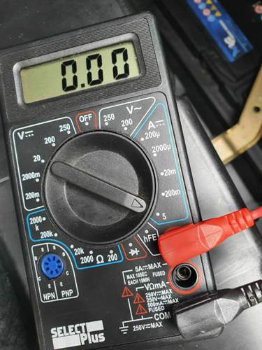

Nachdem ich in der letzten Zeit nur noch vereinzelt mit meinem 535 gefahren bin und dann oft auch nur kurzstrecke hab ich mal meine ersatzbatterie von Varta eingebaut, die bis dahin ca 1 jahr nur im Kofferraum stand und evtl ein paar mal geladen wurde. Das ganze da ich erhöhtes Standgas aufgrund niedriger Batteriespannung hatte laut Auslesegerät (ca 700 statt 500). Mit der neuen Batterie war das auch erstmal weg. Die alte Batterie hatte auch beim messen meistens nur 12,1 bis 12,2V ergeben.
Als ich die neue dann eingebaut hatte und zwischenzeitlich mal gemessen hatte war diese aber auch nur bei 12,1V. Das darf doch bei einer neuen Batterie nicht sein ? Hatte auch schon mehrmals das Problem dass nach kurzem auslesen von 5min am Tag danach er nicht mehr startete weil die Batterie platt war. Innenraumbeleuchtung ist aus, hat sonst jemand eine Idee wie ich Stromfresser identifizieren kann ? Da muss doch irgendwas ziehen?

Lade doch mal die Batterie auf. Muss ich auch 2 mal im Jahr machen, da ich in der Woche nur einmal zum Einkaufen 22 km fahre. Um herauszufinden ob ein außergewöhnlicher Verbrauche da ist, ein Multimeter auf Amper geschaltet, Batterie z.B. Plus abklemmen und Multimeter dazwischen schalten. Dann sieht man schon wie hoch die Entnahme der Batterie ist. Sie sollte 80 mA nicht überschreiten. Dabei beachten, dass der Motor mindestens 20 Min. aus ist. Ist er über 80 mA, Sicherungen nach und nach herausnehmen und dabei die Stromentnahme am Mültimeter überprüfen um zu sehen wo ein außergewöhnlicher Verbraucher ist.

Wie genau schalte ich dann das Multimeter zwischen ? Hab ja am Multimeter ein + und - Kabel. Das + dann an den Pluspol der Batterie und das - an das Batteriekabel vom Pluspol ?

Das Multimeter auf Ampeer um stöpseln. Du hast normal 3 Kabelanschlüsse Normal ist das schwarze Kabel auf COM gesteckt. Das bleibt. Das rote Kabel ist auf den Bereich Volt, Ohm und Milliampeer gestöpselt Auf dem Einstellbereich am Schalter kannst du unter A erkennen wie hoch der Bereich geht. Um das Multimeter nicht kaputt zu machen stecke das rote Kabel in Buchse A max. Nun mache ein Kabel der Batterie ab. Vom Messgerät ein Kabel an die Batterie, das andere Kabel an das gelöste Batteriekabel. Es spielt keine Rolle welche Farbe das Kabel hat. Im Multimeter kannst du nun den Verbrauch ablesen. Da ich dein Multimeter und deren Einstellberiche nicht kenne übernehme ich keine Haftung. Bevor du anfängst, überprüfe die Messbereiche. Mein Multimeter zu 13 € hat 10 A.

Also laut Multimeter komme ich auf eine Stromentnahme von ca 20mA. Der Wagen steht allerdings jetzt auch wieder paar Tage und die Batterie hat 12,08V.
Kann es sein, dass er mehr zieht wenn die Batterie geladen wurde egal ob durch die Lima oder extern und die Stromabnahme irgendwann geringer wird ? Oder deuten die nur 20mA was ja in Rahmen ist darauf hin, dass die Batterie einfach hinüber ist obwohl sie ja nur ein Jahr im Kofferraum stand. Weiß nicht ob die dann praktisch unbrauchbar werden wenn sie nicht benutzt werden über lange Zeit..
Normal sind 20 mA etwas zu gering. Falls die Kofferraumbeleuchtung an ist 5 Watt sind schon einmal etwa 420 mA.

Verbraucher, wie z.B. Uhr, Speicher Radio usw. 40 mA. 5 Watt entspricht bei 12 V etwa 420 mA. Tippe auf defekte Batterie, muss aber nicht sein. Würde den Vorschlag von @palau1234 annehmen und in der Werkstatt überprüfen lassen.
Wieder so eine Sache die ich nicht verstehe : eben 12,08V gemessen. Dann schalte ich die Zündung ein und schalte das Geheimmenü vom BC wieder frei und sehe laut BC nur noch 10V, messe hinten an der Batterie: 10V. Motor startet natürlich nicht..Wie kann das sein ?
