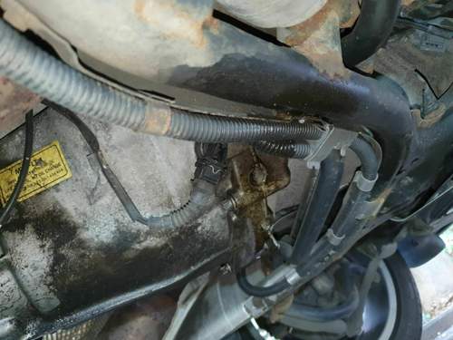

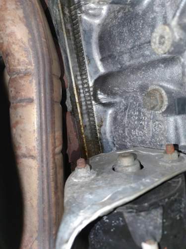

Vor kurzem habe ich bei meinem 535i eine größere Undichtigkeit festgestellt. Nach 260tkm ist ein bisschen schwitzen ja normal, aber wie auf dem Bild zu sehen hat sich schon gut was angesammelt. Bei näherer Betrachtung sah ich an der Kante von Motorblock zu Zylinderkopf auch Ölschmier. Ich habe davon ein Bild gemacht, nachdem ich es versucht hatte zu reinigen und nach der nächsten Fahrt wieder etwas zu sehen war. Aber es scheint so als wäre auch am Krümmer Öl, aber das Öl läuft ja nicht nach oben?
Jetzt zum eigentlichen Problem. Die Zkd wurde 2013 schonmal gemacht, dann 2016 wieder weil es wohl nicht ordentlich gemacht wurde. Jetzt schon wieder? Das kann doch nicht sein...
Ich hatte die Hoffnung dass das Öl irgendwo anders herkommt und durchs Fahren sich dort verteilt aber wie kann man das richtig feststellen?
Ich habe keinen nennenswerten Kühlwasserverlust oder Ölverbrauch der auf eine defekte ZKD deuten würde.
Habt ihr ähnliches erlebt?
LG Kristian

Hi
Wie sieht es denn mit der Dichtung des Ölfiltergehäuses aus? Dort wo es an den Block angeflanscht ist...

Beim 535 handelt es sich um den M62B35 V8 dessen Ölfilter am Rand des Motorraums sitzt und ist nicht an den Block angeflanscht.
Zudem wollte ich noch gesagt haben dass der Ölverlust nur auf der Bank an der Beifahrerseite ist, die Fahrerseite ist trocken.

ist doch nix.Bei uns hat schon jeder M62 auf den Krümmer gesifft.3 Tage nicht gefahren und schon rauchte es wenn der Krümmer warm wurde.Habe ich mich am ende gar nicht mehr drum gekümmert.War kein drama.Was hast du an km drauf?

Hab grad mal geschaut, von oben sieht die VDD sauber aus, aber wenn ich mit der Hand an der Kante seitlich unten fühle, die man halt nicht sehen kann, hab ich richtig Öl an den Fingern. Das könnte dann durchaus zum Block runterlaufen. Das ist auch nur auf der in Fahrtrichtung rechten Seite, also da wo auch der Ölverlust zu sehen war. Die andere Seite ist trocken.
VDD ist ja günstig, vielleicht mache ich die dann bald mal neu. Schaue mir das aber nochmal genauer an morgen.
mach das. wenn du da sowieso schon was undicht hast, gar nicht drüber nachdenken. machen.... beobachten...
