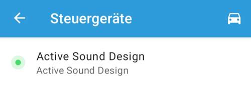

Jedes Model mit neuer Infotainment-Ausstattung hat Active-Sound, da jetzt ein "Receiver-Audio-Module" (=Audio-Verstärker) verbaut wird, das eben auch Motor-Sound kann.
"Das Receiver-Audio-Modul (RAM) beinhaltet auch das Active Sound Design sowie den Vehicle Sound Generator. Somit ist für diese beiden Funktionen kein eigenes Steuergerät notwendig."
https://www.newtis.info/.../1Vncd0Ng3A
Super, so detaillierte Info!
Wie genau kann ich dann so eine interne oder externe Künstliche Motorgeräuschkulisse aus dem Auto heraus aktivieren? Ganz einfach über irgendein Punkt im BC Menü?
Nein, dazu ist BMW leider zu dämlich ;)
Jeden Scheiß kann man einstellen, aber ASD bisher nicht.
Innen/außen lässt sich aber separat codieren (aktiv/nicht aktiv)

Selbst wenn der Punkt für extern im Steuergerät vorhanden sein sollte, was sollte denn da (bisher ungenutzt) aussen verbaut sein? Etwa ein gratis SoundAktor?
Ich postuliere mal die Vermutung bei Aktivierung der Option passiert aussen gar nichts! Also nix mit Huracan
