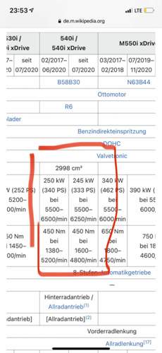

Eine Antwort wird es wohl nie geben. Ich könnten schwören, dass unten Leistung fehlt. Bauchgefühl 30% weniger Leistung.
Man liest ja häufig, dass die tatsächlichen Leistungswerte teilweise deutlich höher sind, als in den Specs angegeben.
Gerade die M Modelle haben auf dem Prüfstand teilweise 20% mehr Leistung.
Vielleicht korrigiert BMW das nun nach Möglichkeit nachträglich. Die Dyno Skandale sind ja allgegenwärtig. Blick auf Mercedes…
