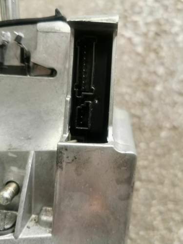

Gelb und lila sind die Stecker fürs Getriebe. Ich kann morgen nachschauen ob weiter unten auch Kontakte sichtbar sind wenn eh grad alles zerlegt ist.
Schaltgestänge
Das wäre super.
Ich denke, dass da vielleicht einfach Kontaktplättchen verdreckt sind?
VG
Eventuell aber es könnte auch noch ein extra Kabel unten in die schaltung rein gehen für die tip tronic die so eine Kontaktfläche hat wie sie zum Bsp beim Radio für laut leise drehfunktion gibt.

@Harry144 so sieht die schaltung ausgebaut aus
Img-20200523
Img-20200523
Img-20200523
Besten Dank für die Bilder.
Also kommt man, wenn überhaupt, nur über die untere Platte ran.
Das steht dann relativ weit hinten auf meiner Liste :cool:.
VG

Kannst von oben auch ausbauen
