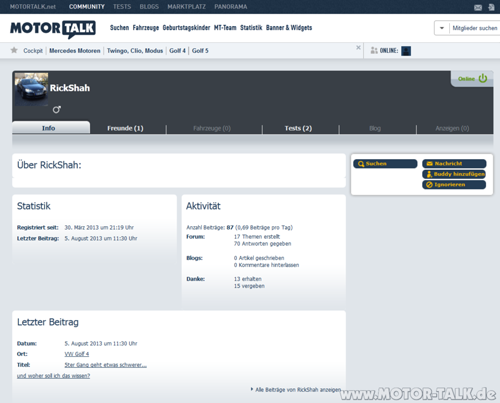

Themenstarteram 5. August 2013 um 2:54
http://www.motor-talk.de/.../UserDetails.html?...
Wenn du auf meinen Avatar klickst kannst du bei "Fahrzeuge" die Fahrzeugdaten entnehmen.;) Ich dachte für sowas wären die Angaben dort...:confused:
Ich sehe da "Fahrzeuge (0)"...
Außerdem hat kaum einer Lust sich erst durchzuklicken, zweitens steht auch da ein Getriebekennbuchstabe selten dabei...

bei mir steht da "Fahrzeuge: 2"
Und woher bekomme ich den Getriebekennbuchstaben?
Ich denke, wenn jemand interesse daran hat zu helfen dann klickt er auch an der entsprechenden Stelle;)
Wie soll man helfen, wenn man nicht weiß, was verbaut ist?!
und woher soll ich das wissen?

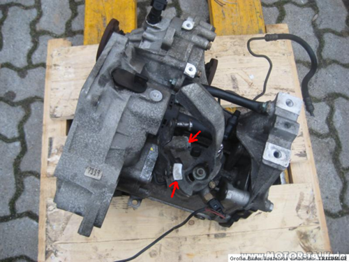

Fette mal an den zwei markierten Stellen nach. Das eine ist eine Art Schiebestück in einer Gleitbahn. Das andere ist ein Bolzen, den kann man rausziehen, nachdem man genau dort wo der Pfeil hinzeigt eine Sicherungsseibe mit einem Schraubenzieher abgehebelt hat.

So, jetzt suche ich noch das von dir fotografierte Dingens in meinem Motorraum (bei mir ist ja im Gegensatz zum Foto leider noch einiges drumherum:D) und schaue mal was ich da fetten muß/kann. Danke auch für deine Mühe!
Wenn du vor dem Motorraum stehst, dann links neben der Batterie runterschauen. Kannst auch gleich die Kugelgelenke die an dem Teil angreifen mit fetten (ist eigentlich nicht zu übersehen was gemeint ist, wenn man davor steht).

Was ihr aber auch bei euch auf Palette herumliegen habt...
Bild ist bei ebäh geklaut, hoffe das gibt kein Copyright-Stress ;). Das Bild von meinem ausgebauten Getriebe hab ich grad nicht zur Hand...
