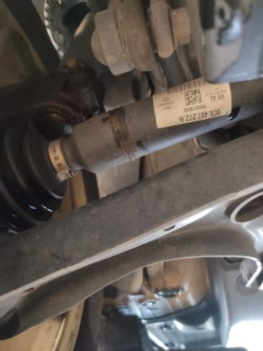

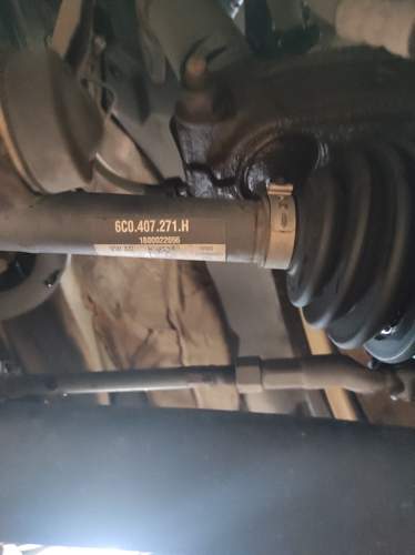

Welchen Getriebekennbuchstaben hast du gerade? Und welche Antriebswellen Flansche (90 oder 100mm)
Themenstarteram 8. August 2023 um 8:19
@homefs schrieb am 8. August 2023 um 09:58:43 Uhr:
lt. dem Aufkleber im Serviceheft QAD.
Motork. müsste dann CHY sein.
Den Flanschdurchmesser könnte ich dir morgen Vormittag genau sagen, weil ich auf der Bühne bin die hinteren Bremsen tauschen und ein Radlager.
Habs gerade von oben probiert, aber keine Chance..

Passt die Länge der 'alten' Antriebswellen noch in Kombination mit dem SEE?

Bin dabei, könnte aber auch Dein Wissen dazu gebrauchen:
z.B. ob nach dem SEE die gleichen Antriebswellen wieder passen? (Aktuell QAD)
Ich schau Mal was ich finden kann, such für den 1.4 16V 80PS auch ein 6 Gang, da geht leider nur Umbau
@homefs schrieb am 8. August 2023 um 18:49:14 Uhr:
Naja vom 1.2 TSI würde doch das 6 Gang Getriebe passen. Zumindest wird beim 1.2 TSI auch 02T Getriebe verbaut.
Wegen den Antriebswellen weiß ich nicht . Da müsste man schauen.
