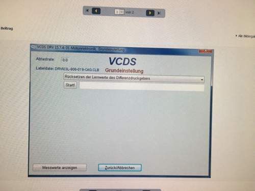

Nur mal was am Rande! Hatte vor rund 2 Wochen das erste Mal die Fehlermeldung P040100 AGR Durchsatz zu klein..sporadisch...allerdings ohne gelber MKL. Habe daraufhin unter VCDS Motorelektronik Grundeinstellungen eine Regeneration der Kühlers für Abgasrückführung durchgeführt...dauert rund 25min...dabei läuft ein Testprogramm im Stand...was das AGR Ventil bei Drehzahlen zwischen 2500 u. 3500U/min wie frei bläst...! Dabei entstehen Abgastemperaturen bis 300Grad. Nach dem Reinigungsprogramm habe ich das Gefühl.. das der Motor irgendwie freier fährt...habe auch kein vereinzeltes Ruckeln mehr. Die Fehlermeldung kam bis jetzt nicht mehr. Die Werte von DDS sind ok. Mein Km-Stand aktuell
197800...! Die TPI 26G4 wurde bei mir in 2009 durchgeführt...!
