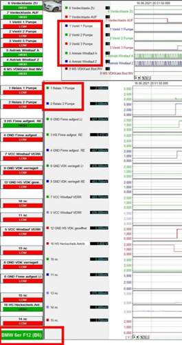

Hallo, ich habe seit 3 Wochen ein F12 . Das Verdeck hatte keine Probleme. Die letzten 3 oder 4 Mal ging es nicht auf . Nachdem ich es mehrmals versucht habe hatte das Verdeck geöffnet und geschlossen ...
Nun geht nichts mehr , die Klappe hinten ist auf, das Verdeck ist hinten angewinkelt und es bleibt so stehen ! Beim Auslesen erkennt er nicht die Position von Verdeck . Der Motor läuft vom Verdeck beim betätigen . Nach einer Zeit schaltet er sich ab und dann kommt im Display eine Fehlermeldung Verdeck in Farbe rot , dass dieses weder geöffnet noch geschlossen werden kann..... Wer kann mir helfen, bin für jede Hilfe dankbar.

Es wurde mit ISTA plus ausgelesen. Der Sensor hinten rechts erkennt nicht die Lage des Daches was ich mir nicht vorstellen kann.... Sensor finne soll neben der Hydraulik evtl defekt sein. Ein ehemaliger BMW Mitarbeiter hat hat es gesagt. BMW will nur für auslesen und Diagnose ca 350 bis 400 Euro . Dies ist unverschämt . Ich habe nach den Sensor nachgefragt bei BMW , die Antwort es gibt 9 Sensoren je ca 240 Euro und Hydraulik kostet 1400 Euro ..... Ich bin sprachlos . Keiner ist in der Lage ohne das ich über den Tisch gezogen werde eine Aussage zu treffen . Letztes Mal sollte ich mein bi turbo tauschen , kosten ca 4500 Euro, nach 4 BMW Werkstätten besuche habe ich einen gefunden der hat den Turbosensor am Pedal soweit ich mich erinnern kann getauscht und siehe da für 250 Euro lief alles wieder rund. Ich weiss genau es ist nur ein kleines Problem aber ich finde niemand der mir helfen kann.....

Anbei ein Foto wo die Relais der Hydraulikpumpe beim F12 sitzen.
Vielen Dank , genau das hat das Ausleseprogramm Ista plus auch gezeigt neben der Hydraulikpumpe die Relais . BMW sagt diese sind nicht einzeln nur mit der Hydraulik zu kaufen! 1400 Euro!
Entschuldigung ich hatte Sensor gemeint , du schriebst aber Relais ! Danke für den Tipp ich werde heute sofort Mal anrufen.

Das Relais ist ja für die Steuerung da soweit ich es mir vorstellen kann, aber der Motor für das Verdeck läuft ja bei betätigen des Verdeck Knopfes . Kann es trotz laufenden Motorverdeck das Relais sein ?
Nein, das Relais kann es nicht sein.
Du hast ja schon erarbeitet welcher Sensor es ist.
Nur, so wie du schilderst, ist eben nicht der Sensor selbst defekt, es ist ein Positionsproblem (Dein Stichwort „Nachdrücken“). Und Positionsproblem resultiert höchstwahrscheinlich aus leicht verzogener Mechanik.
