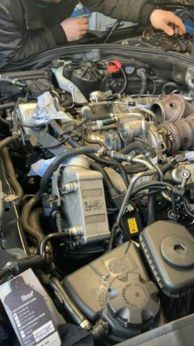

Ich hab meinen 650xi jetzt ein Monat und leider läufts bisher nicht so toll...
Heute auf der Autobahn gefahren (130km/h) runter vom Gas, dann ruckelte er und dann kam schon die Antriebsfehlermeldung... Auf den nächsten Autobahnparkplatz hin, Motor aus und wieder ein, aber Fehler blieb. Motor ruckelte erstmals anfangs nur wie wenn er vereinzelt Zündaussetzer hätte. Mit OBD2 Stecker und Handysoftware (Bimmercode & Torque) ausgelesen und dann meinte er:
11A002 Kraftstoffhochdruck, Plausibilität: Druck zu niedrig.
Hab dann den Abschleppdienst angerufen.
Immer wieder mal Fehler gelöscht und gestartet aber Fehler kam sofort wieder. Motor lief sofort nach Start unrund. Mittlerweile roch er dann auch stark nach Benzin ausm Auspuff.
Zudem zögert er lange beim Anstarten bis er Anspringt.
Als ich dann vom Abschleppwagen rollte und den Motor starten wollte, ist er erst garnicht mehr angesprungen. Hörte sich an wie wenn die Batterie leer wäre.... Wieder ausgelesen und siehe da: Fehler 213A21 Bordnetzspannung zu niedrig. Hab den Wagen vielleicht 5x gestartet, da sollte die Batterie doch nicht so leer sein?
Es kamen dann noch mehr Fehlercodes dazu wie:
P0087 Kraftstoffsystemdruck zu niedrig
P0300 mehrere Zykinder unverbrannter Kraftstoff usw... Alle Fehlercodes seht ihr bei den Bildern im Anhang (den LMM Fehler ignorieren, der ist da weil ich JB4 habe und dafür beim N63TU die LMM abgeklemmt sind).
Ps: nach dem abstellen hats ausm rechten Auspuff noch lange weiß geraucht. Stank nach Benzin aber nur rechts.
So hab jetzt alles so detailgenau wie möglich beschrieben. Hat jemand ne Ahnung? Dachte HDP aber Batterie sollte auch nicht so schnell leer sein (vielleicht elektr. Fehler??)
Ich hab Rheingold (ISTA) und Inpa die ich morgen mal reinhängen werde. Bin damit aber noch nicht sooo geübt.
Falls jemand nen Anhaltspunkt oder eine Vorgehensweise für mich hätte um die Fehlerquelle zu bestimmen, wär ich sehr dankbar.

So hab jetzt 2 neue Hockdruckpumpen bestellt (Original Bosch). Die sollen bei allen BMW Benzinern dieser Generation gerne kaputt gehen und sind schnell getauscht. Haben mich beide miteinander 298€ gekostet.
Hoffe, dass die das Problem sind, da die Kolbenstangen der HDP gerne mal brechen (das klackern das dadurch entsteht wird gerne mit dem Injektorgeräusch verwechselt).
Sollten am Freitag da sein.
Ich poste updates sobald die Arbeit getan ist.
Falls noch jemand von euch eine andere Fehlerquelle aus meiner Beschreibung entnehmen kann, schau ich mir das noch an.

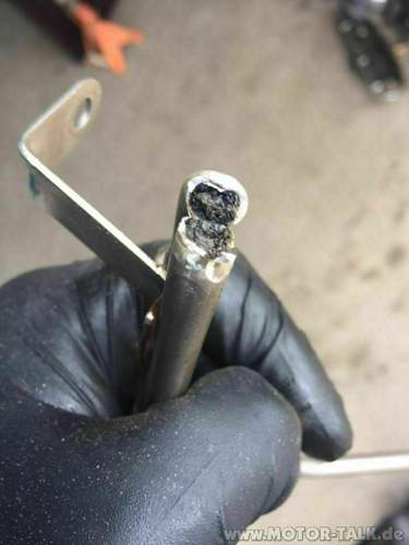

Sorry, Ergebnis hab ich nie geposted. Wie erwartet ist die Stößelstange der HDP gebrochen gewesen.

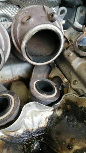

Wenn du ein bisschen handwerkliches Geschick hast dauert das auf keinen Fall länger als 1h pro Seite! Ich hab für beide miteinander bisschen über 1h gebraucht.

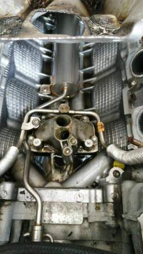

Du musst nur die Plastik-Ansaugrohre abnehmen und dann sitzen die direkt darunter am Zylinderkopf. dann musst du die Zuleitung und die Leitung zur Rail lösen und dann sinds nur mehr 2 Innensechskantschrauben die die HDP halten. Angetrieben wird die durch eine Zusätzliche Nocke auf der Auslassnockenwelle.
Pass beim Einbau der neuen HDP darauf auf, dass du die beiden Inbusschrauben, welche die HDP am Zylinderkopf befestigen, immer abwechselnd um eine halbe Umdrehung drehst, da sonst eventuell der Stößel beim einschrauben verkantet und der Stößel wieder bricht/sich verbiegt.
