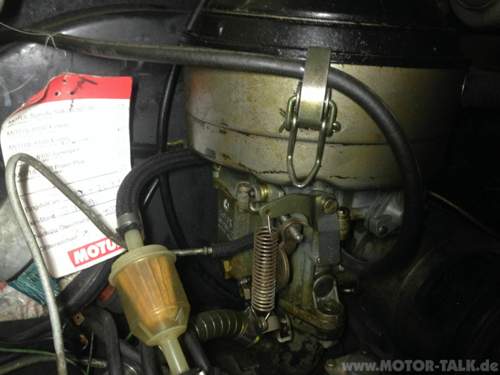

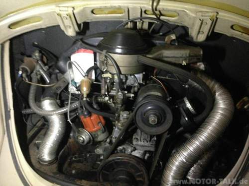

bei dem 69er Käfer Automatik einer Bekannten die mit dem Internet nicht viel am Hut hat macht der Anlasser trotz neuer Batterie (12V) keinen Mucks. Alles andere geht...Blinker, Radio, Licht
Nicht einmal der Magnetschalter klickt oder es wird etwas im Armaturenbrett dunkler
Ich habe den Schalthebel in jeder Position stehen gehabt....Woran kann es noch liegen? Kann ich irgendetwas überbrücken? Vor ein paar Monaten soll er noch gestartet haben...
Gruß und Danke....Sascha

Also kurze Info. Der Anlasser dreht jetzt... Allerdings springt der Wagen noch nicht an. Ich nehme an Spritmangel. Tankuhr zeigt auch fast nix an und im Filter kommt auch kein Sprit an...Wo der Sprit geblieben sein könnte ist mir ein Rätsel.
Erstmal einen Kanister reinschütten.
@sawal schrieb am 8. Mai 2017 um 20:55:07 Uhr:
Leergefahren, geklaut, verdunstet... ;)

Juhu...Der Wagen läuft...Also es ist irgendein Wackelkontakt im Schalthebel bzw. irgendwas mit diesem Schaltkontakt... Da der Wagen nachdem ich am Schalthebel gerührt habe auf einmal der Anlasser drehte...
Jetzt ist das Problem dass der Wagen fast keinen Vortrieb hat nachdem ich eine Fahrstufe einlege.... Es dauert total lange bis der Wagen etwas Vortrieb hat. Wandleröl ist genug drin...Das Steuerventil ist von der Optik her richtig eingestellt (zwei Gewindegänge gucken raus) und die Unterdruckschläuche stecken auch richtig...
Sollte ich das Steuerventil etwas verstellen?
