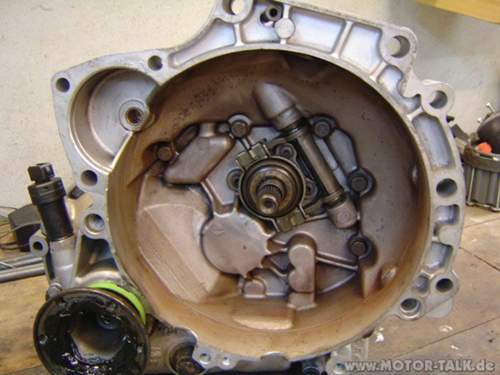

Hallo vielleicht hat hier jemand einen Tipp zu oben genannten Problem. Hab letzte Woche das Kupplungsseil getauscht da sich keine Gänge mehr einlegen ließen. Danach ging wieder alles butterweich, nun rief Grad meine Frau an und meinte sie könne Gang 1 und2 nicht einlegen während der Fahrt. Kupplung hat 40tkm runter der Wagen 176Tkm. Hat der Wagen schon Schaltseil oder noch gestange?

Nun bekam ich grade den Anruf kupplungspedal ist durchgefallen Gänge gehen aber dafür wieder nie Motor aus rein. Naja jetzt erstmal mit dem ADAC nach Hause und dann mal sehen. Nicht das es wieder das Seil ist...

Leider nicht das Seil sondern der Hebel am Getriebe der abgebrochen ist. Muss wohl ein neus Getriebe her...

Je nachdem wie und wo der Hebel gebrochen ist könnte man doch versuchen den Hebel wieder zusammen zu schweißen.
Ansonsten, warum gleich ein anderes Getriebe? Es gibt auch Ersatzteile, und aus- und eingebaut werden muß es ohnehin.
So sehe ich das auch. Tausch den Ausrückhebel einfach, ist doch schnell gemacht, die 2 Sicherungsringe weg und nach oben herausziehen. Dabei kann man auch den Dichtring erneuern und die Ausrückung neu schmieren, Ausrücklager und die Schiebehülse kontrollieren. Dann funktioniert alles wieder butterweich.

Da habt ihr Recht, allerdings hab ich Bedenken das etwas im Getriebe kaputt ist und danach immer noch nicht funktioniert wegen dem vorherigen Problem. Aber Getriebe muss ehh raus daher schau ich mir das mal an.

Ich denke wenn die Kupplungsbetätigung wieder funktioniert, sind auch die Schaltprobleme weg.
Themenstarteram 27. Februar 2014 um 12:01
Ich werde heute Abend erstmal beginnen das Getriebe auszubauen. Ist zwar in der Garage nicht sonderlich schön geht aber schon. Dann kupplungshebel ersetzen, Getriebeöl wechseln sowie die simmerringe von den antriebswellen und schaltgestange... Dann hoffen wa mal das es danach wieder funzt...

am 28. Februar 2014 um 11:37
085 141 702 B
Ausrückwelle, 61.60€
020 141 710 2x
Sicherungsring, 0.60€
085 141 733 B
Wellendichtring (Ausrückwelle), 5.20€
085 301 227
Radialwellendichtring (Schaltwelle), 7.60€
Alle Preise bei VW geringfügig (ca. 5%) teurer!
Auf Tippfehler bei den Teilenummern kein Gewähr!
