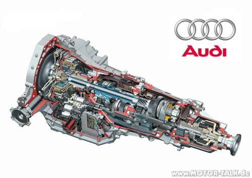

kennt sich jemand hier gut mit Getrieben aus ?
Ich würde gerne wissen, ob das S-Tronic- Getriebe (Kennbs. NSC) einen Ölwechsel benötigt oder nicht.
Habe gelesen, dass es sich um trocken laufende Kupplungen handeln soll.
Danke.

Es gibt zwei Ol-Reservoirs: Eins für das Getriebe und eins für die Doppelkupplung (Naßkupplung). Der Öl für die Kupplung wird bei meinem alle 60 tkm fällig, der Getriebeteil hat eine sog. Dauerfüllung.

Klar gibt es das Doppelkupplungsgetriebe mit trockenlaufenden Kupplungen auch bei Audi,
und zwar das DQ200, also nur für Quermotoren bis 250NM.
Das sind nur Motoren im A1, A3, Q2, Q3. Von den Motoren her sind das nur 1.0T, 1.2T, 1.4T und 1.8T(nur mit Frontantrieb).
Der A4 hat das DL501 verbaut und das hat zwei Ölhaushalte, das für die Kupplungen muß alle 60000km gewechselt werden.

und alle Getriebe sind nasslaufend, das heißt es gibt einen Ölwechselintervall.
