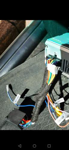

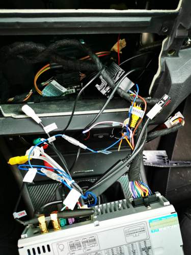

Ich mach mal ein Foto wie ich es angeschlossen habe.. Bei mir war ja so ein "Phantomspeiseadapter" dabei (glaube das nennt man so). Also neben der Antenne so ein extra Kabel.

Bekomme das mit dem Empfang nicht hin.. Der bleibt schlecht. Er findet zwar genügend Sender aber es rauscht :(
Habe zwei Kabel zur Auswahl. Das mit der kleinen Box war dabei, das andere war am alten Radio dran (war auch kein Original Radio) .. Muss ich das Zusatzkabel doch vielleicht iwo anstecken?
Also an sich müsste dein altes und dein neues Radio den Silbernen Anschluss haben. Musst du mal schauen ob die passen der grün Liliane Anschluss ist der der an das Original Antennen Kabel gehört. Hast du gar kein Antennenkabel im Radio ist der Empfang logischerweise schlecht.
Nein, der Stick muss Android kompatibel sein!
Du brauchst NUR den silbernet Stecker! Wenn dein Radio dann nicht mehr rein passt, musst du die nen 90 Grad Adapter kaufen...
Je nach Radio Anschluß einen Fakra Stecker Adapter oder wie die Heißen? Also falls nur der Grüne Stecker rein passt....
Phantom Einspeisung brauchst du normaler weise nicht! Jeder E46 hat sein eigenen, wenn du noch einen zwischen rein machst, funktioniert normaler weise NIE, wenn mann pech hat, zerschisst mann sich den Originalen...
Sorry, hätte die Bilder iwie markieren müssen oder so.. Also der Anschluss ist da. Habe zwei verschiedene Kabel dafür die ich ins Radio stecken könnte. Entweder mit Box/Phantomspeisung (?) und einmal ohne. Aber egal welches ich nutze, der Empfang ist nicht so der Brüller :(

Das mit der Phantomspeisung habe ich auch gelesen, dass das beim E46 nicht notwendig ist.. Aber iwie muss ich den Empfang doch verbessern können :/

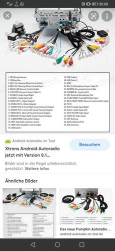

Also wichtig zu erwähnen wäre noch, das die China Radios auch ein ausgang haben, quasi remote für den Originalen Verstärker! Ist irgendwo zwischen den ganz vielen unnötigen Kabeln versteckt!
Der Originale vom E46 braucht natürlich auxh Strom und damit er nicht ständig läuft "Remote" halt, nicht zu verwechseln mit Remote für einen Audio verstärker! Der baumelt da auch irgendwo rum zwischen den ganzen unnötigen Kabeln rum...
