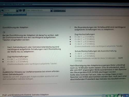

Die Adaption wurde zurück gesetzt, es wurde aber keine Adaptionsfahrt mit angeschlossener SD gemacht um neue Werte zu schreiben, also Verschleiß im Getriebe zu kompensieren?
Ich würde wenn er warm gut schaltet es so lassen, wobei ich nicht weiß wie schlimm es bei dir ist, und kalt eben verhalten fahren.
Meine QP's schalten kalt auch etwas härter.
Adaptionsfahrt ? beim 210?
Eigentlich reseted man die Automatik über das Gaspedal, heisst man nimmt die Schaltpunktverschiebung wieder zurück.
Ich hab's schon selbst gemacht. Da werden nacheinander mehrmals mit vorgegebenen Nm Motorkraft die Schaltvorgänge abgefahren. Ausrollen lassen bis auf Null usw. Anschließend muss der Motor noch mindestens 10 min. im Leerlauf anbleiben damit die neuen Werte angenommen werden.

Ich wusste garnicht, dass man beim 210 eine Adaptionsfahrt machen kann. Für mich war nur klar, dass das 7G eine Adaptionsfahrt braucht.
Dementsprechend habe ich diese auch nicht durchgeführt..

Einen Reset der Adaption habe ich so nicht durchgeführt. Sondern das Steuergerät war über Wochen stromlos. Meiner Erfahrung nach, beginnt man danach mit den Standardwerten.
Da bin ich anderer Meinung... Die Adaptionswerte werden mittels der SD zurückgesetzt. Das Getriebe fängt dann wieder bei 0 an. Da gibt es dann zwei Möglichkeiten. Entweder die Adaptionsfahrt, oder über viele KM fahren, sodass es sich währenddessen adaptiert. Dauert 50 volle fahrzyklen glaub ich

Ich habe es so verstanden, das die einprogrammierten Werte bei einer Adaptionsfahrt mittels SD überschrieben werden. Nur dann macht für mich die Aussage Sinn, das damit Verschleiß im Getriebe kompensiert wird.
Selbstlernend ist das Getriebe doch nur in Bezug auf den Fahrstil.
