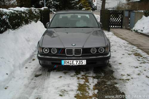

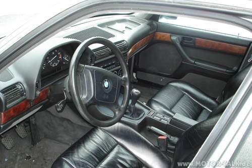

Ich bin 19 und habe mir letztes Jahr mit einem Kumpel zusammen einen E32 735i 5-Gang Handschaltung als ''Bastlerfahrzeug'' gekauft (keine Sorge, keines von diesen schlechten Tunings wo die Teile hinten und vorne nicht zusammenpassen sondern nur Orginalteile).
Wir nutzen den mit Saisonzulassung als Sommerfahrzeug von April bis Oktober. Bei uns sehen die Kosten so aus:
Steuern ca. 220 € (Euro 2, Kaltlaufregler)
Versicherung ca. 640 € (für das halbe Jahr, zugelassen auf mich als Fahranfänger für's 1. Jahr wird ja zum Glück mit der Zeit weniger)
Benzin: wir verbrauchen ebenfalls durchschnittlich 11L auf 100 Km wobei wir mit dem auch kaum in der Stadt unterwegs sind sondern meistens Landstraße oder Autobahn. Wir haben ja beide noch unsere Hauptautos.
Und auch bei uns ist der Hauptposten Reperatur gewesen. Wir haben leider das Fahrzeug nicht begutachten können (Lichtverhältnisse) und haben dafür auch prompt die Quittung gekriegt. Gesamte Reperaturkosten: 4063 € 🙁
Wobei man natürlich sagen muss, dass das Fahrzeug einen kapitalen Motorschaden hatte (Zylinderkopf und die Dichtung)
Darüberhinaus waren diverse Teile der Abnutzung der Zeit erlegen: Bremsen, Spurstangen, Querlenker, Radlager, Handbremse usw. Die Liste ist lang. Aber zu 2. geht's zum Glück.
Und was lernen wir daraus? Nie ein Fahrzeug in einer schummrigen Tiefgarage begutachten wollen. (es fuhr zu dem Zeitpunkt schon nicht mehr, lauf Vorbesitzer ''jaaa kann auch nur die wasserpumpen sein, oder irgendein anderer scheiß...''
Jedenfalls: wenn du einen guten erwischt und nicht so ein eigentlich schrottreifes Exemplar, solltest du ihn dir leisten können, wenn dir die oben genannten Werte nicht zu viel sind. Die Reperatur war natürlich eine einmalig große Angelegenheit. Wer's sehen will, kann hier nachschauen:
http://www.spritmonitor.de/de/detailansicht/339957.html
einen schönen Tag
BMW E32 735i Front
BMW E32 735i Interieur
