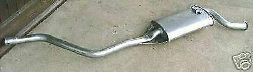

Wird so langsam auch mal Zeit fuer einen neuen Auspuff, oder? :)
:confused: Bild is aus`m Netz gefischt, ich fahr doch nicht den kleinen Leistritz :D
